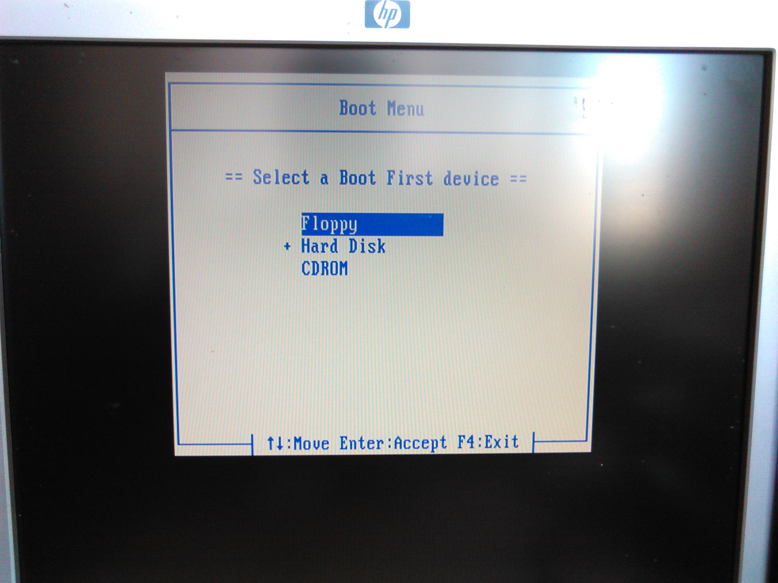

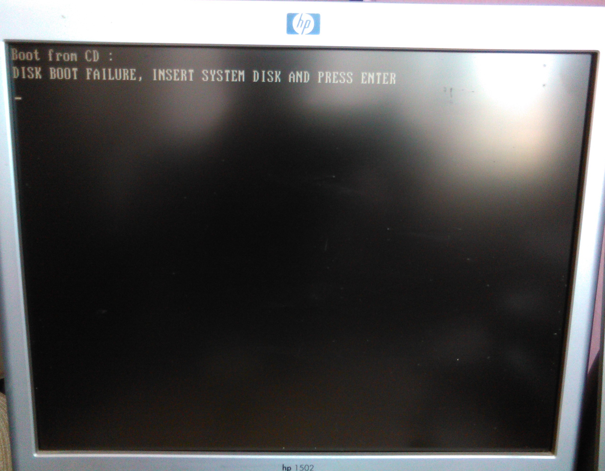

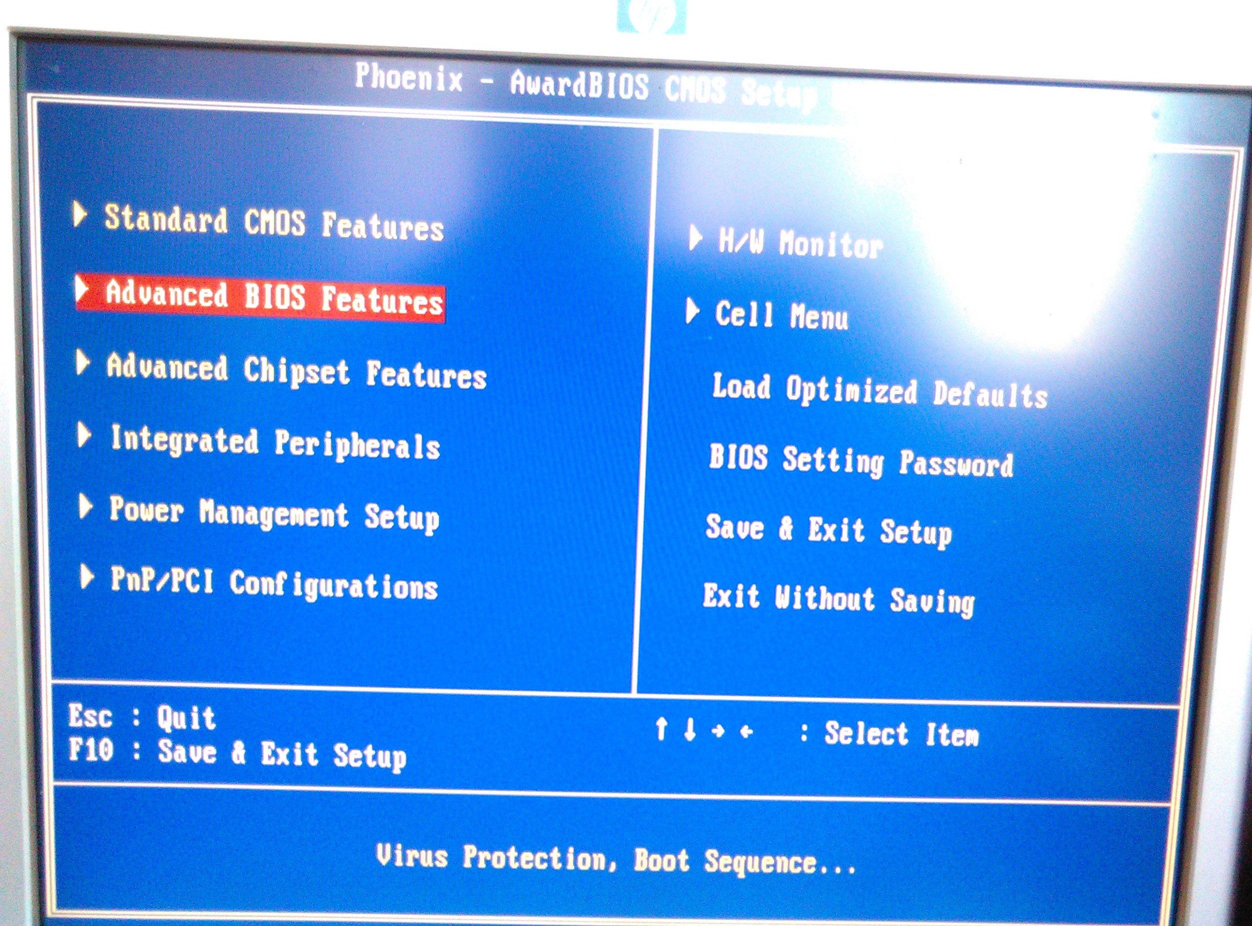

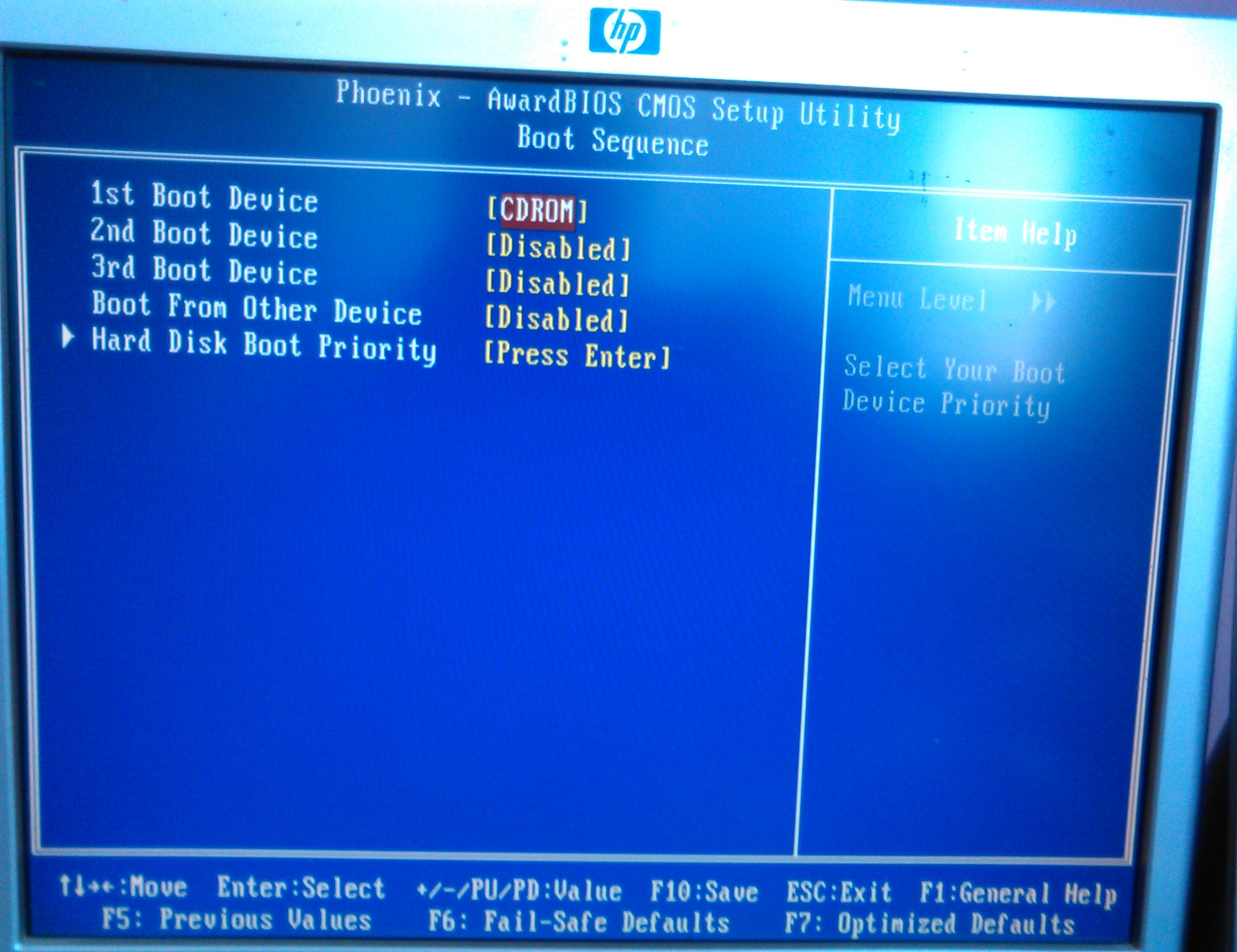

nevím si rady jak přeinstalovat/opravit na starém PC Windows XP...CD mám...jenže když ho vložím a stisknu enter nic se neděje...zde posílám foto Biosu, jak to mám nastavené..jelikož asi bude někde chyba tam v nastavení. Myslím, že tam je nastavený disk a ne CD i po mé změně...jenže když dám rovnou BOOT menu (U mě F11 po spuštění), tak mi vyjede jen ta šedivá tavulka, kde je hlavní hard disk, jenže tam mi nic přenastavit nejde, furt tam zůstává ten Hard disk...když kliknu enter na CD ROOM tak me to hodí hned na tu černou obrazovku at vlozim disk a nic se znovu nedeje. Předem díky za jakoukoliv radu. Snažím se to přeinstalovat, protože mi to hlásí chybu operačního systému po zapnutí a nic jiného nenaběhne. Díky.
Nejspíš nenačítá mechanika. To je u starých šlupek s WinXP celkem běžné.

Pokud máš přístup k jinému PC/NB, stáhni si nějaký bootable CD (Hirens Boot, Ultimate Boot, Kaspersky rescue Disk, Avira Rescue Disk a pod.)a vyzkoušej, jestli PC bootuje z jiného disku. Jinak v práci mám stejný nebo podobný BIOS, tak se pak mohu podívat, jak mám nastaveno bootování z CD. Pár sporných bodů tam máš, ale nic takového, co by bránilo bootování z CD disku a asi je to i plně funkční, viz. hlášku o chybějícím bootable CD disku, ale máš poškozený nebo nesprávný disk (Disk boot failure).

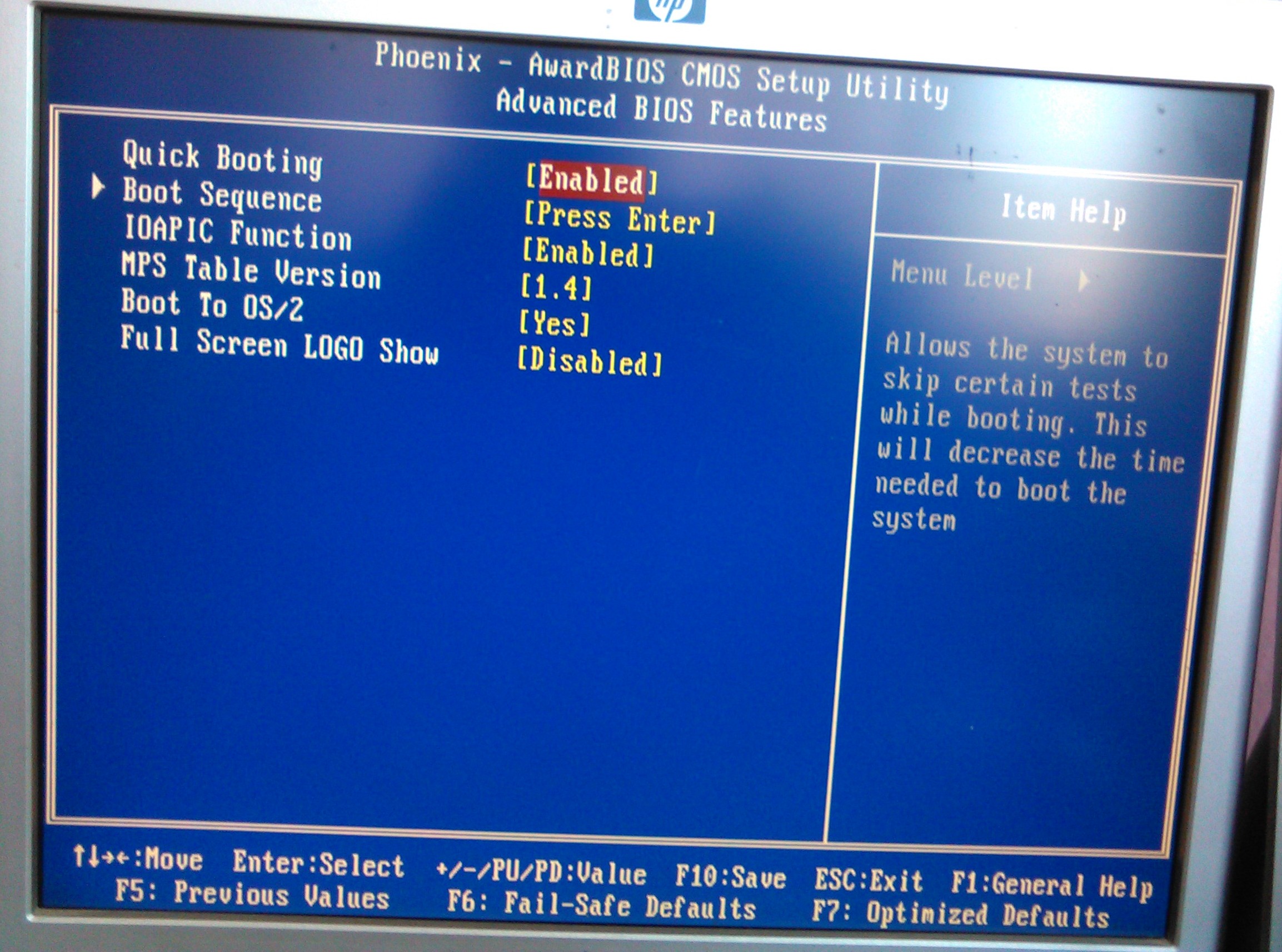

Mas vadnu mechaniku alebo blbo zapojenu alebo "vadne" CD (vytvaral ho idiot). BIOS si nastavil spravne.
P.S. preistotu daj Quick Boot na disabled, ale to nepomoze.
