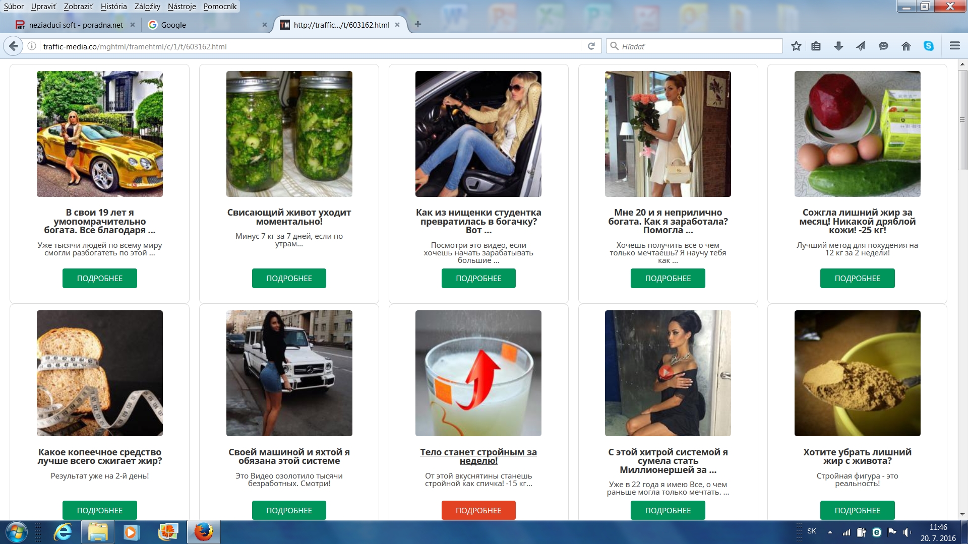

este mam jeden problem pri otvarani FireFox-u mi vzdy nacíta tuto stranku /vid. priloha/ adwcleaner nepomohol.
Ak mozem poprosit pomozte. Ďakujem
Tak si nastav domovskou stranku ve FF dle svych predstav
mam nastavenu .....google.sk ajtak otvara tu v prilohe

Urobil som vsetko podla pokynov ....nepomohlo, znova sa mi ta skxxxena ruska stranka otvara namiesto domovskej stranky.
Čo s tym dalej...PROSÍM.

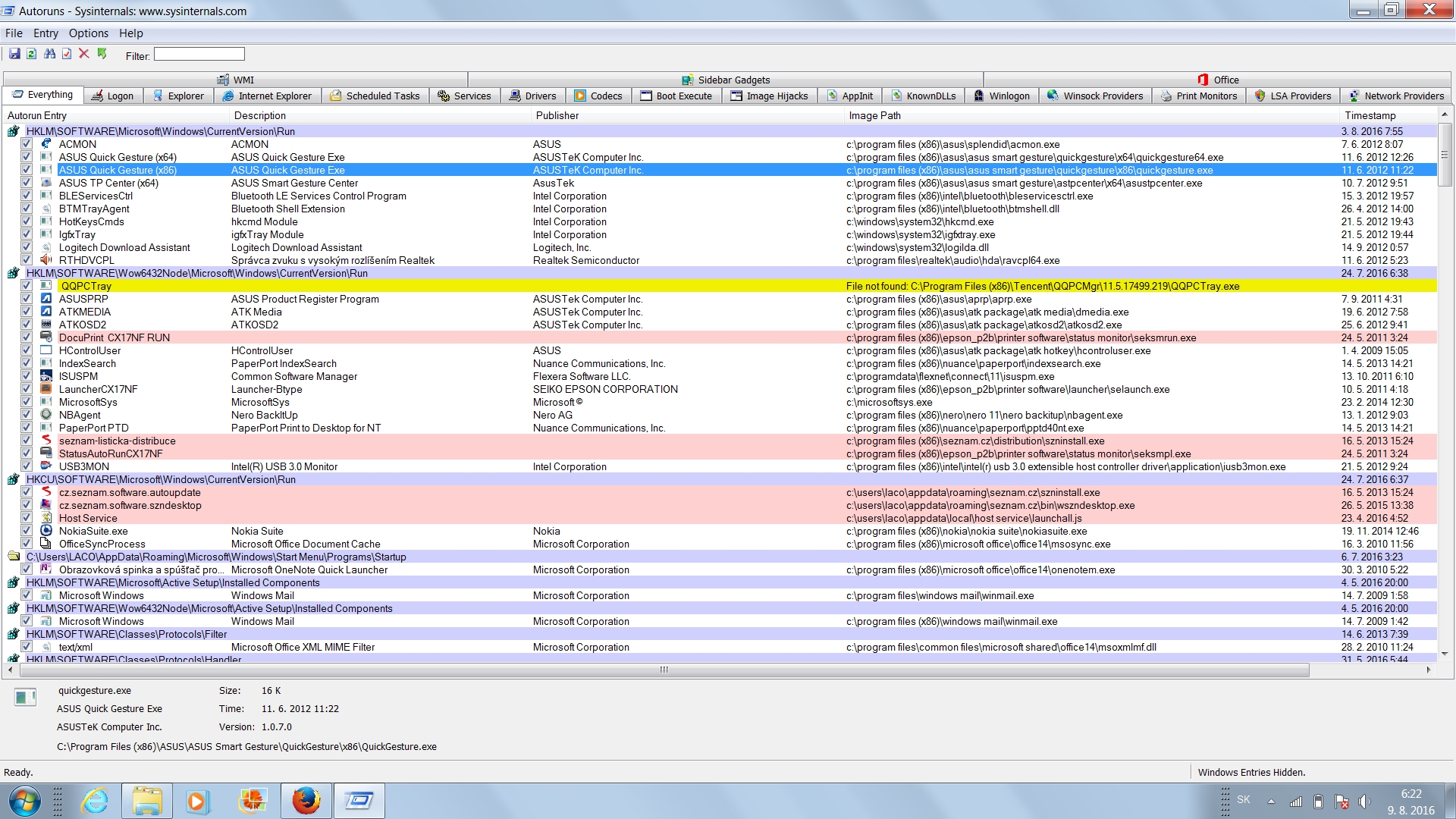

A mohol by si mi prosím popísat ako pouzit v mojom prípade ten soft AUTORUNS.
Prípadne ako opustit starí profil prohlížeče...ak by to pomohlo.Mozno, že to svinstvo
je zamaskované v prehliadaci FireFox.
ms autoruns jen zobrazuje co se spouští, sám nic nehledá.
základem je zvětšit okno, ať něco vidíš. pak rostáhnout sloupce s názvem a umístěním programu, ať to celé přečteš.
naplánovaných úloh nebude moc. hlavně co nepochází od microsoftu: musí být nějaký důvod, proč se to spouští.
buď to rovnou zakážeš, nebo sem dáš screen.
logon je delší seznam, zase hlavně ne-ms programy.
to samé záložka services, originální ms služby se tam nezobrazují. tady se zakazováním opatrně.

Tu je printscrean. A toto " http://kb.mozillazine.org/Creating_a_new_Firefox_p rofile_on_Windows" nezvladnem....neovladam anglicky jazyk.

červené:
spyware "seznam-lišta": zrušit zatržení, odinstalovat ve win. velmi oblíbený spyware. (tady někdo potisící neumí myšem roztáhnout sloupec tak, aby šlo něco přečíst)
host service launchall.js ... škodlivý skript v profilu uživatele (spyware, trojan)
ten eset je tak blbý a nevšiml si ho?
další zrůdnosti:
paperport indexsearch ... k čemu?
epson p2b printer ... divná věc. ovladač tiskárny to není.
nbagent nero backup ... zrušit zatržení, je to blbost. ještě lepší je odinstalovat celé nero.
qqpctray ... jen zrušit zatržení
ještě pohledat (já to googlit nebudu), k čemu je isuspm od flexera software.
co je v naplánovaných úlohách - scheduled tasks?
Tak som ho roztiahol....SORRY...pomôže?
a to všechno, co jsem vypisoval před týdnem, ještě pořád startuje proč?
pardon, ale ty tak miluješ svoje viry, že bez nich nemůžeš být?
+ kvůli kategorii "nežádoucí" navíc zruš zatržení (=start) věci "logitech download assistant".
