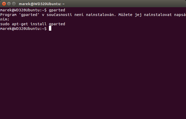

Právě sedím u PC s Ubuntu, které formátovat na NTFS teda rozhodně neumí.
NTFS
Sedím taky u PC s Ubuntu a právě jsem naformátoval flash disk na NTFS. Co mi k tomu řekneš ?
Odpověď zní Gparted.
Takže stáhneš ubuntu, doinstaluješ GParted, pak dotáhneš ntfsprogs a pak formátuješ. To si představuješ pod pojmem "standartně"?
Že to umí doinstalovaný program fakt není vlastnost linuxu a už vůbec ne kdejaké náhodné live distribuce.
Prdlačky. Gparted je v základní instalaci a nic víc nepotebuješ.
http://wiki.ubuntu.cz/syst%C3%A9m/datov%C3%A1_%C3% BAlo%C5%BEi%C5%A1t%C4%9B/gparted
Oficiální ubuntu wiki.
Obrázek z čisté instalace Ubuntu 14.04.
V live CD je, jinak by si ten uživatel logicky ani nemohl upravit oddíly před instalací a o tom je řeč.
