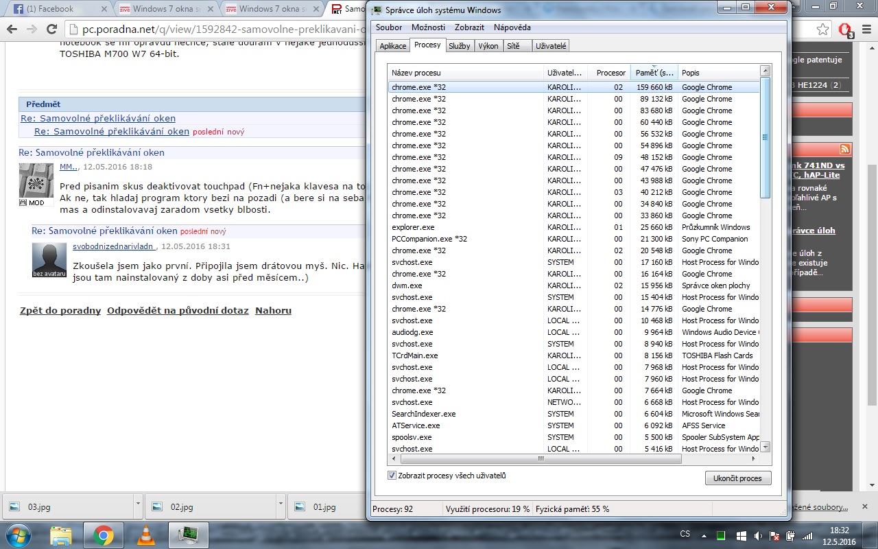

Na ty procesy už je moje hlava krátká. Přikládám printscreen. Kdyby něco řekl. Dříve jsem řešila problém s aplikací "svchost.exe", kterej strašně bral výkon procesoru... Nevím, jestli to má souvislost (s "chvostem", jak mu říkám, jsem se jebala asi před měsícem, a ten problém překlikávání oken, respektive toho fokusu, se objevil včera večer, kdy jsem po nainstalování ESETu poprvé začala pracovat s noťasem).

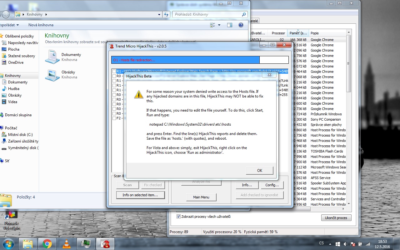

Hijack this zkusím, ale dneska už jsem instalovala anti-malware a bohužel nic nenašel.
Ak to bol MBAM (ono to neni jedno ze jaky "antimalware") tak prescanuj cele PC este po restartovani v nudzovom rezime. Ked nic nenajde tak vsetky taketo veci odinstaluj, restart, a daj vypis hijacktis.
Ale problem mohol vzniknut aj tym ze co tam ten esed zmazal, ono by bolo dobre to vediet presnejsie.
P.S. a over si prstom ze ked tu ext.mys pripojis ze touchpad na nic nereaguje.
Stáhla jsem Malwarebytes. No, bohužel už asi nezjistím, co ten Eset smazal. Detekoval to jako hrozbu a bylo to ve složce s mojí hudbou...
TouchPad opravdu nereagoval, když byl přes funkce vypnut.
Hijack this mi napsal něco, že nemůže skenovat. Viz printscreen...
Mas tam nejake ochranne programy (antiviry apod) nainstalene, to nevadi klikni na OK a urob log a pridaj ho sem.
A hlavne tam nic ne"fixuj", len vytvor log ("do a system scan and save to a log file")
