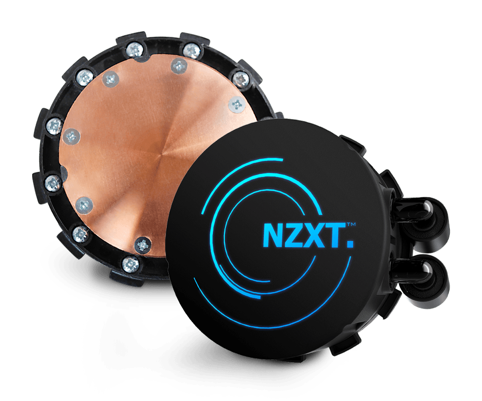

Zdravím, mám procesor I7-6700k, chlazen je vodníkem NZXT Kraken X61. Co jsem koukal po internetu, tak nikdo pod něj neaplikoval pastu, proto jsem to neudělal ani já. Teploty se za normálních okolností drží na 25°C bez prakticky žádných výkyvů (když pozoruju výkyv, tak to skočí až na 40°C, ale ve vtěřině opět sjede na 25), na zátěžovém testu nevím kolik, ale prý vše v pořádku. Nemá někdo tušení, zda je pod tohle chlazení pasta potřeba?
Díky
V příloze fotečka "chladící části."

Pokud si pamatuji, tak past je už nanesená od výrobce na stykové ploše čerpadla.
No pokud ji neodstranil. Pro tazatele pasta je nutnost, protože neexistuje procesor, co by měl dokonale rovnou ihs.
To si nejsem jistý, styková plocha se zdála bez pasty, ale popravdě nijak jsem to nezkoumal a nemusel jsem si toho teda všimnout :D. Vim, že pastu nikdo na YT či jinde co jsem koukal po netu neaplikoval.
Každopdáně ten Torture test, po 30 minutách se teploty drží pod 45°C za celou dobu tuhle hranici ani nepřekročily. Řekl bych, že to je teda v cajku i bez připadné aplikace pasty pokud tam náhodou teda není od výrobce.
No to znamená, že tam pasta je, a to znamená neřeš to.
