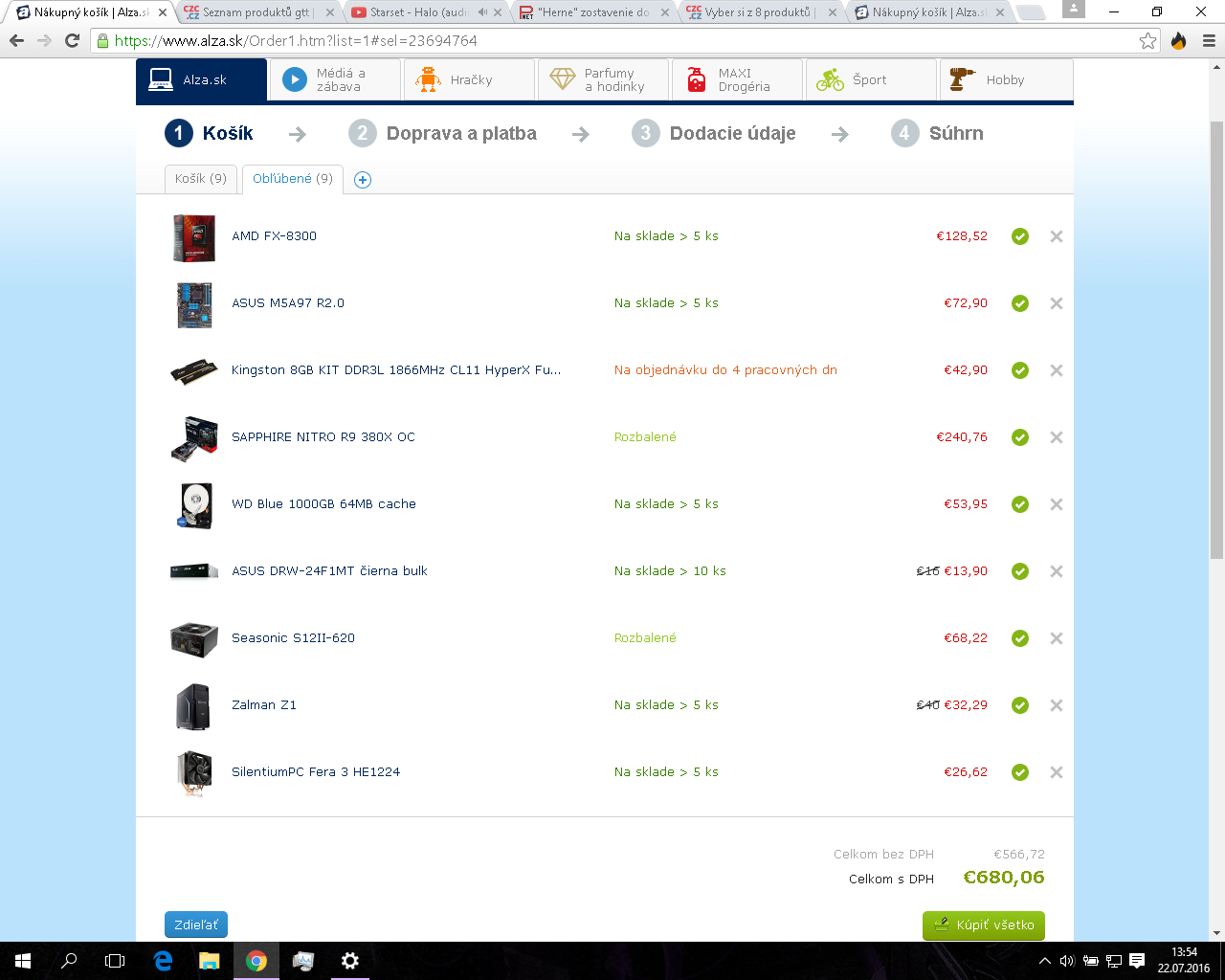

Tak buduci tyzden to uz konecne budem kupovat...ale viete sa mi este nato pozriet? lebo napr grafika…

Chce to po mě přihlášení, takže nic. Poznámka: Nebylo by lépe něco přidat?

Ako myslis niečo pridat,myslis viac financii alebo nieco z tvojho zoznamu?
Qvecy 22.07.2016 13:57
Qvecy
Píše ti přidat peníze. Ovšem s Intelem to bude dražší.

Chcem sa ešte opýtať,aj ked som sa to uz pytal,ale radsej nech sa vyjadri viac ludi..nebude lepšie ak tam dám len 6 jadro s vyššim taktom? čitam že na ten procesor fx 8300 ludia davaju vodne chladenie...tak sa bojim no.
Co tady na tom pořád vymýšlíš za nesmysly? Ten procesor má TDP 95W. Ten chladič, co Ti tam ježek dal uchladí až 180W. Snad není tak těžký spočítat, že ten chladič to uchladí s prstem v nose. Jestli máš nutkavou potřebu si tam dát vodníka, tak si ho tam dej.
Mimochodem, šestijádrové FX má taky 95W TDP, takže bude hřát úplně stejně, jako tohle osmijádro.
