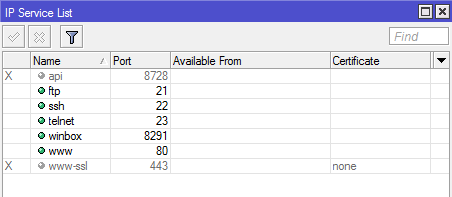

Nemohu nějak v nastavení routeru (přistupuji na něj z WinBoxu) takový "zákaz" najít.
Napadá mě něco ve firewallu (menu IP/Firewall) nebo IP Service List (IP/Services). Co ale udělat mě nenapadá.
IP/Servisec mám takto:
[25955-ipservices-png]
Možná to zakázané mám a nevím o tom ;-)

Ak chces zakazat pristup na svoj Mikrotik moze vsetko blokovat na inpute vo fw (eth1-gw), ale toto pravidlo tam defaultne byva zapnute, tak sa len pozri, ci nie je disablovane.
Nastav si spravu routeru pouz z nejakych adres:
http://pc.poradna.net/a/view/1041183-mikrotik-jako -soho-router-2-vzdaleny-pristup
Pripadne nic nenastavuj a je to defaultne zakazane.
U mikrotiku musis vzdaleny pristup povolit, jinak neni.
