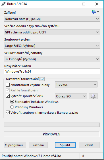

# Pouzij na to jednoduchy <REFUS> :
REFUS na stahnuti : 6062-rufus.html
*Zvolit schéma odílu : GPT pro UEFI
[img=/file/view/25956-refus-png]http://pc.poradna.net/file/view/25956-refus-png[/img]

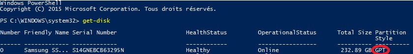

• Instalaci vytvoreného USB FLASH Disku spust pri volbe BOOT v modu "UEFI"
• Nezpomen, ze tvuj SSD musi byt convertovany na partition <GPT>
• Overit ho muzes kuprikladu v PowerShell prikazem :
Get-Disk
