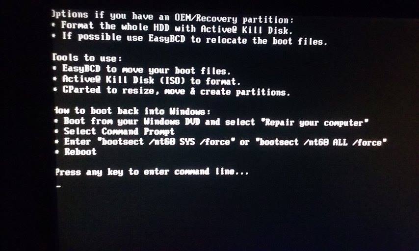

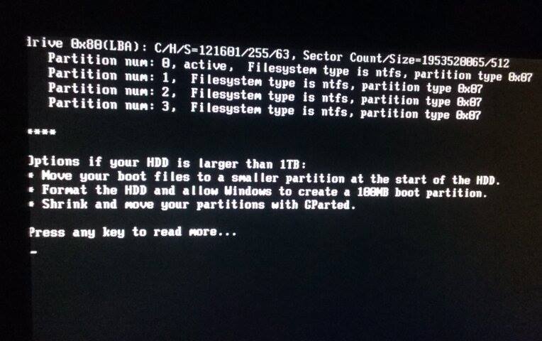

Ahoj, poprosil bych o radu. Kamarád dostal vir. Stalo se mu to, když stahoval buď češtinu nebo crack na jednu hru (ano, já vím že crack je vir sám o sobě, ale rád bych slyšel radu jak naběhnout zpět do OS). Při instalaci češtiny se mu nainstalovalo i něco (doslova mi řekl sra*ka) a od té doby mu naběhla na prohlížeči jiná domovská stránka a pc šel strašně pomalu. Každou chvíli mu vyskočil (naběhl) program který měl "čínské" znaky. Furt ho vypínal a program se furt spouštěl. Našel si program SPYHUNTER MALWARE SECURITY SUITE, stáhnul a nainstaloval. Po instalaci spustil, nechal běžet program a na konci mu to napsalo, že virus byl odstraněn (a bylo jich víc), jenže to po něm chtělo restart. Udělal restart a počítač už nechtěl naběhnout. Přikládám zde 2 fotky co mu to ukázalo. Když by to šlo nějak zachránit tak by to bylo nejlepší, nerad by přišel o některý důležitý věci na HDD. Děkuji za odpověď.
Jedná se o W7
První fotka je první část. Po kliknutí na klávesnici se ukáže druhá část (druhá fotka).

podle těch chybových hlášek má snad poškozený bootloader a spouští se mu nějaký cizí opravovací nástroj, ne od ms.
začal bych po dobrém: spuštění originálního instalačního dvd windows, z něj zvolit opravu systému -> příkazový řádek:
bootrec /fixmbr
bootrec /fixboot
bootrec /scanos
bootrec /rebuildbcd
exit
není ten disk větší než 2tb? viz ty doporučení podivného opravovacího sw na fotkách.
