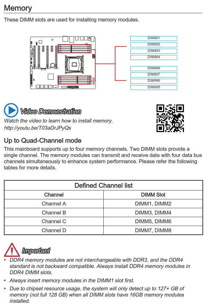

Všimni si, jakým způsobem se počítá pořadí slotů na té desce (třeba to víš) - viz. příloha.
IQ37 20.05.2016 18:51
Jak jsem psal, na začátku, naběhne to, jen když změním množství RAM jinak ne.... takže jsou tam všec…

Ta příloha je screen z manuálu ke tvojí desce. Tys ho neviděl? 1,3,5,7 je správně, ale když se podív…
IQ37 21.05.2016 00:48
No já to viděl ten manuál mi tu leží na stole, mám to dobře... poslední

Ta příloha je pěkná, ale k jaké je to desce? a moc z toho člověk nevyčte. Já mám Ramky v 1,3,5,7 jsou to DDR4 je to správně? Jinak moc díky
1,3,5,7 je správně, ale když se podíváš na ten obrázek, tak se to počítá rozdílně vlevo od CPU a vpravo.
Takže bys to měl - bráno zleva doprava - mít v pozicích: 1,3,6,8.
