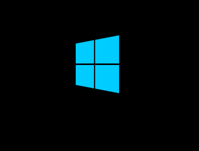

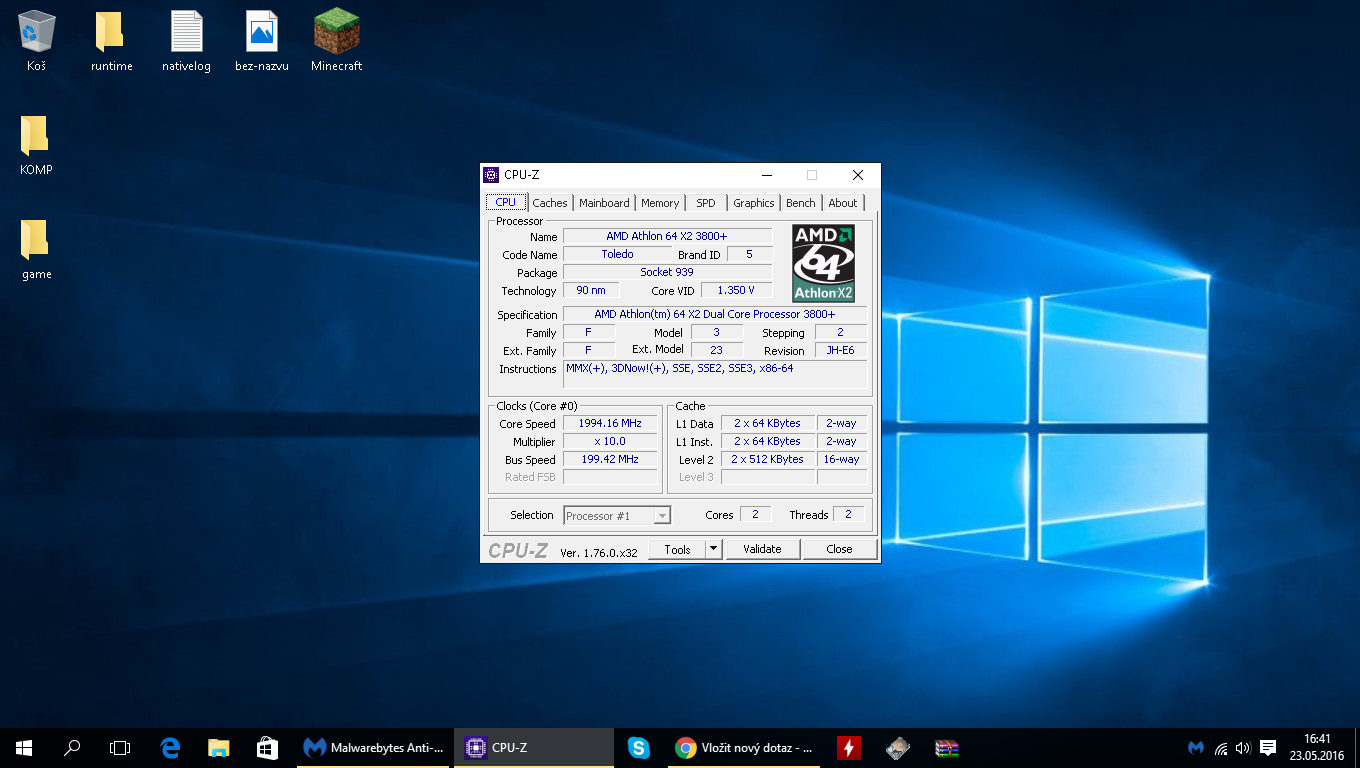

Mám Windows 10 32bit a pc funguje.Jelikož potřebuji novější drivery(drivery z roku 2007 jsou asi už trochu staré) musím si nainstalovat 64bit windows 10 aby my to šlo.Problém je v tom že když nabootuju z flashky instalačku windows 10 64bit ta se zobrazí modrá dlaždice a pak nic.Když zapnu 32bit instalačku naběhne to.Podle screenu z CPU Z by CPU měl vše podporovat.

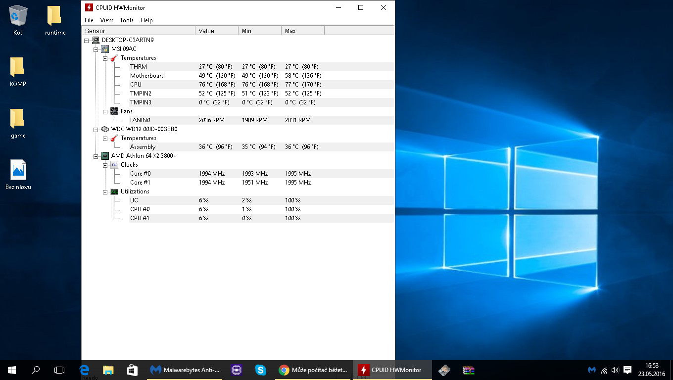

Na driver identifier pišou něco jinýho.Navíc můj cpu má 76C a na cpu world jsem se dočetl že max je…

Driver identifier je nezmysel. Teplota CPU nezavisi od windows ale od toho ze to mas zavirene a vyta…

• Tusi zer Athlon x2 nema potrebne instrukce na Windwos 10 x64, necham ale radeji na overeni.

Chladič jsem nasadil správně.Malwarebytes a ADW clean nic nenašli.

Keby si vsetko mal spravne, tak by CPU mal 30°. V spravci procesov je vytazenie CPU kolko?

Při koupi nového cpu jsem cpu usadil zacvakl kapnul jsem pastu do prostředka a zašrouboval jsem chla…

Nemohlo by to být tou pastou? Jak to vůbec mám aplikovat ?

Jenže to nedělalo když tam byl ten starej cpu kterej topil o 20W méně.

Ma tam byt velmi tenka vrstva a chladic ma byt nasadeny spravne, orientacia neni to jedno je tam zar…

Orientaci chladiče mám správně.Jdu pc vypnout a jdu tam dát tu MX 2 pastu.

Mas si to skontrolovat a nie vypysovat ze to mas spravne. keby si mal vsetko spravne, tak by CPU mal…

Vytížení je 1-10% ale teplota je stále 76C.Měřeno přes HWmonitor

Tak mas blbo chladic. Alebo pretakt v BIOSe daj tam defaults.

Je to HP DX5150 deska kterou mám v normál bedně.Nevadí když odtahuje vzduch z pc jenom psu? Má to vl…

Bednu mozes aj nechat otvorenu. Snad mas na tom chladici CPU aj ventilator.

Zjistil jsem že chladič to nezvládá.když jsem do něj namontoval vetrak z chladiče na cpu ktere vice…

Namontovat chladic tak aby sa dotykal spravne celou plochou. Kazdy chladic zvlada CPU vytazene na 1%…

Přidal jsem silnej vetrák na boční plech skříně a teploty se držejí u 67C což je už ok.Bohužel jak t…

Panebože!!! Buď udělej co píše MM, nebo to odnes někomu, kdo umí nasadit chladič.

Vše jsem znovu přepastoval.V idle to má 40C a při zátěži 57C. poslední

Zobrazí se zvětšená ikona startu ve Win 10 v modré barvě.Takhle to svítí stále dokud to nevypnu.
• Jak to myslis, nemas namysli UEFI ? Nebo tzv obrazovku smrti/BSOD ?
Zjistil jsem že chladič to nezvládá.když jsem do něj namontoval vetrak z chladiče na cpu ktere vice topilo maxi mální teplota byla o 2C nižšší.Stále to ale je na 78C a to je hodně.Cpu má mít maximum 69C-71C.Jak bych tomu mohl pomoct? Nevím jestli se dá někde koupit chladič na 939 s uchycenim na 2 šrouby.
Přidal jsem silnej vetrák na boční plech skříně a teploty se držejí u 67C což je už ok.Bohužel jak to hodně fouká tak to i hučí.Je lepší tam nechat jen ten boční?Nebo tam mám nechat jak boční tak i přítah z přední části bedny?Ten druhej je taky docela hlučnej nechtěl bych z toho pc mít jen generátor hluku.
