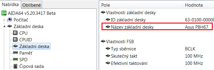

Proč by nebylo? Jestli se tam zobrazují i revize, to nevím. [26032-zakldeska-png]
IQ37 27.05.2016 23:54
• Pochopil jsem ze chce REVIZI ne nazev/typ zakladni desky .. [img=/file/view/26033-z-jpg]http://pc…
XoXoChanel 28.05.2016 00:14
XoXoChanel
Ano jde mi o REVIZI. Ale jak říkáš, raději se na desku podívat fyzicky nebo do BIOSu.
