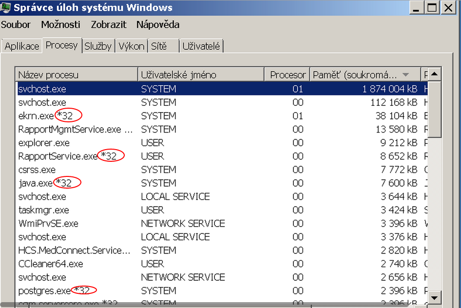

Teď je počítač zapnutý 25 hodin vkuse (nechal jsem ho, aby někdo neřekl, že nebyl dostatečně dlouho). Pustím monitor a první minutu je CPU na 100%. Při zapnutí toho programu (PE) to nakonec bylo takto:

neřekl jsi jaké služby jedou pod tím svchost, co ve vláknech zlobí.
proklikni proces v procexp (64bit program, když jsme u hnidopišství) a zjisti které služby ten vodič má na povel. ouško services.
vyzjisti, co žere ve vláknech procesu prostředky. ouško threads.
jinak můžeš hádat z kávový sedliny a výsledku se nedopátráš.

v případě winupdate nejde o jednu "drobnou chybu v aktualizaci update služeb", ale o běžné a stále znovu se vracející vadné chování služby winupdate, pokud nejsou kvůli vadné konfiguraci služby nebo nastavení sítě dostupné servery winupdate, nebo se nedomluví se starou verzí agenta winupdate.
výsledkem bývá zabraná paměť (stovky mb) tím procesem svchost, který je nositelem služby "wuauserv". to je věc, na kterou nebyl schopný původní tazatel týden odpovědět.
je taky jasné, že kdybys měl službu winupdate skutečně zakázanou, neměl by obsah adresáře \Windows\SoftwareDistribution žádný vliv, protože wuauserv.exe by neběžel.
