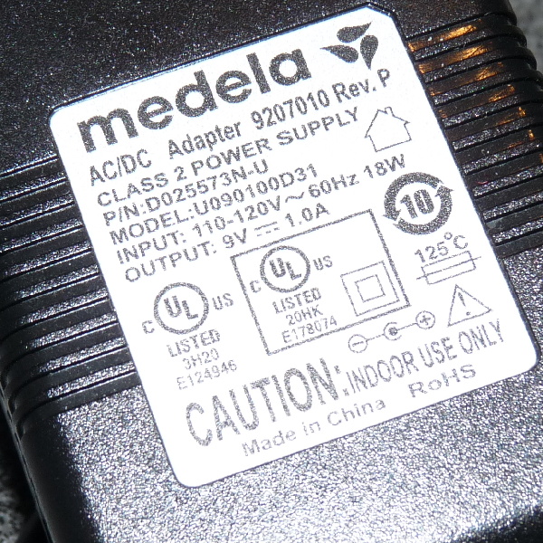

Mám tu zařízení (odsávačku mateřského mléka) z USA, tedy napájecí adaptér 110V/60Hz, z kterého leze 9V DC (vodorovná čára, pod tím přerušovaná čára) 1,0A, viz http://pc.poradna.net/file/view/26055-p1070574-jpg . Na přístroji je u zdířky pro připojení adaptéru napsáno "9 VDC MAX". Mám tu pár nabíječek od všeho možného (externí disky), které ale mají výstup 12V/1,5A či 18V/2A, to si tam netroufám zapojit.

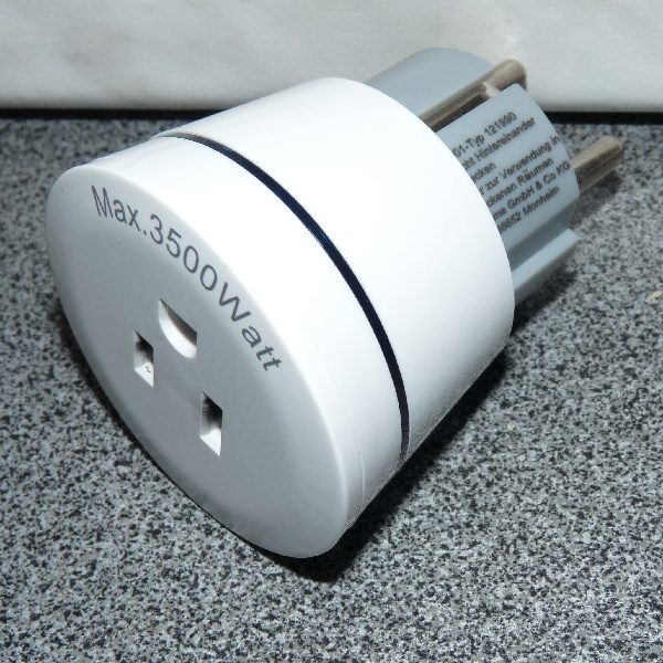

Při propojení s přechodkou CZ/US zásuvek, viz http://pc.poradna.net/file/view/26056-p1070575-jpg , se z této přechodky zakouřilo a vyhodilo to pojistku příslušné větve v baráku. Vlastní přístroj zapojen nebyl.
Nechci to dál zkoušet a už vůbec ne s přístrojem, hledám tedy něco, co bych mohl rovnou vrazit do 220V a lezlo by z toho těch 9V/DC/1A. Pro použití adaptéru v USA případnou přechodku mám.

potrebujes 9V DC ne AC (tvoj link je blby). A nech na tom je napisane 1000mA (1A), alebo viac. Maju…

Pozor na bezpečnost adaptéru ! Jde o lékařský přístroj přikládaný přímo na tělo, pokud vím, ty se po…

Ta přechodka je příšernost. Na US/CZ je nejlepší taková ta úplně obyč dvoupólová co vypadá jak opuch…

ta "příšernost" ovšem má dělat z našich 230V americkejch 110V. Umí to ta tvoje? Já používám pro tyhl…

Předpokládám, že to z 230V těch 110 dělá, protože jsme tím v Česku už dříve nabíjeli v USA koupené/p…

Tomu nerozumím, ta bílá přechodka s původním 110/9V adaptérem se má strkat do 220V (230,240, nevím,…

Ta tvoja bila prechodka je cisto len konektor, aj na americkej strane je na nej 230V. Ked tam strcis…

Ked sa cmudilo z bielej prechodky, tak uz asi bude roztavena aj ona :) Ale nemeni napatie, ja mam ta…

Prechodka neodesla, odpalil si to 110V->9V trafo 2x vyssim napatim. Tvoja prechodka nemeni napatie.

potrebujes 9V DC ne AC (tvoj link je blby). A nech na tom je napisane 1000mA (1A), alebo viac. Maju to napr. v conrade alebo podobnych shopoch bezne.
A druha vec je musi byt polarita na konektore presne jak to zariadenie potrebuje, byva to na zariadeni aj nakreslene ze kde chce mat + ci vovnutri(vacsinou) alebo vonku, a ten zdroj to musi mat stejne, inac to zariadenie najskor odpalis.
P.S: na tom adapteri to mas tiez nakreslene ze + je v strede konektora.

Tomu nerozumím, ta bílá přechodka s původním 110/9V adaptérem se má strkat do 220V (230,240, nevím, kolik je dnes norma) a má z toho vylézt 110 (a jestli i 60Hz, to fakt netuším). Po strčení (odsávačka zapojená nebyla) ten bílý bazmeg začoudil a zasmrděl a vyhodilo to pojistku.
Myslíš, že to spálilo i ten 110/9V adaptér? Já bych raději, kdyby odešla jen ta přechodka - kdyby ne, tak se v USA koupí nová.
Ked sa cmudilo z bielej prechodky, tak uz asi bude roztavena aj ona :) Ale nemeni napatie, ja mam takych prechodiek poprdeli, to su len kontakty. Jedine ak by na tom bolo jasne napisane ze input 230V a outpu 110V tak by to menilo napatie (ale to by sa fyzikalne nevoslo do takej malej srandicky)
