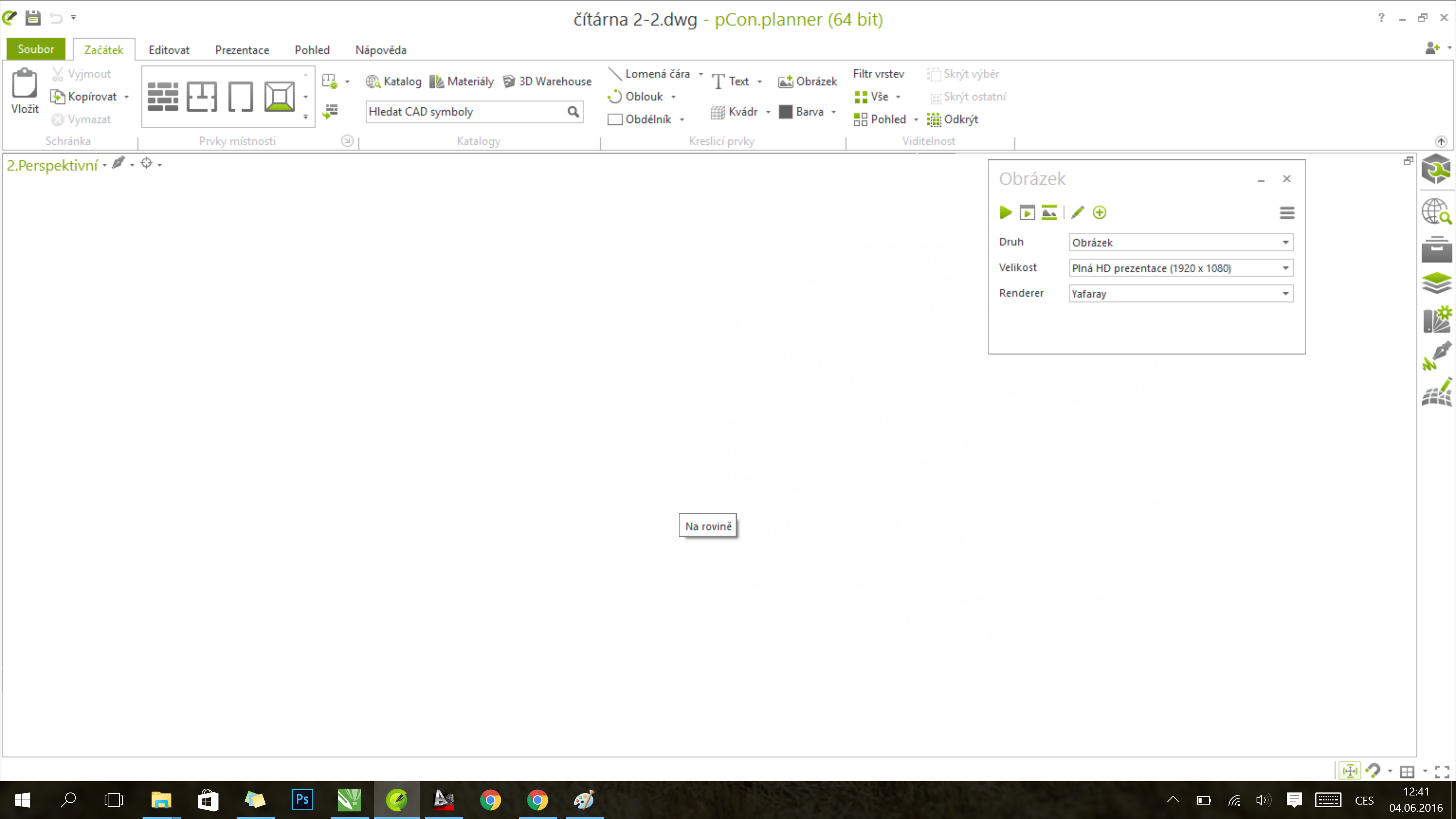

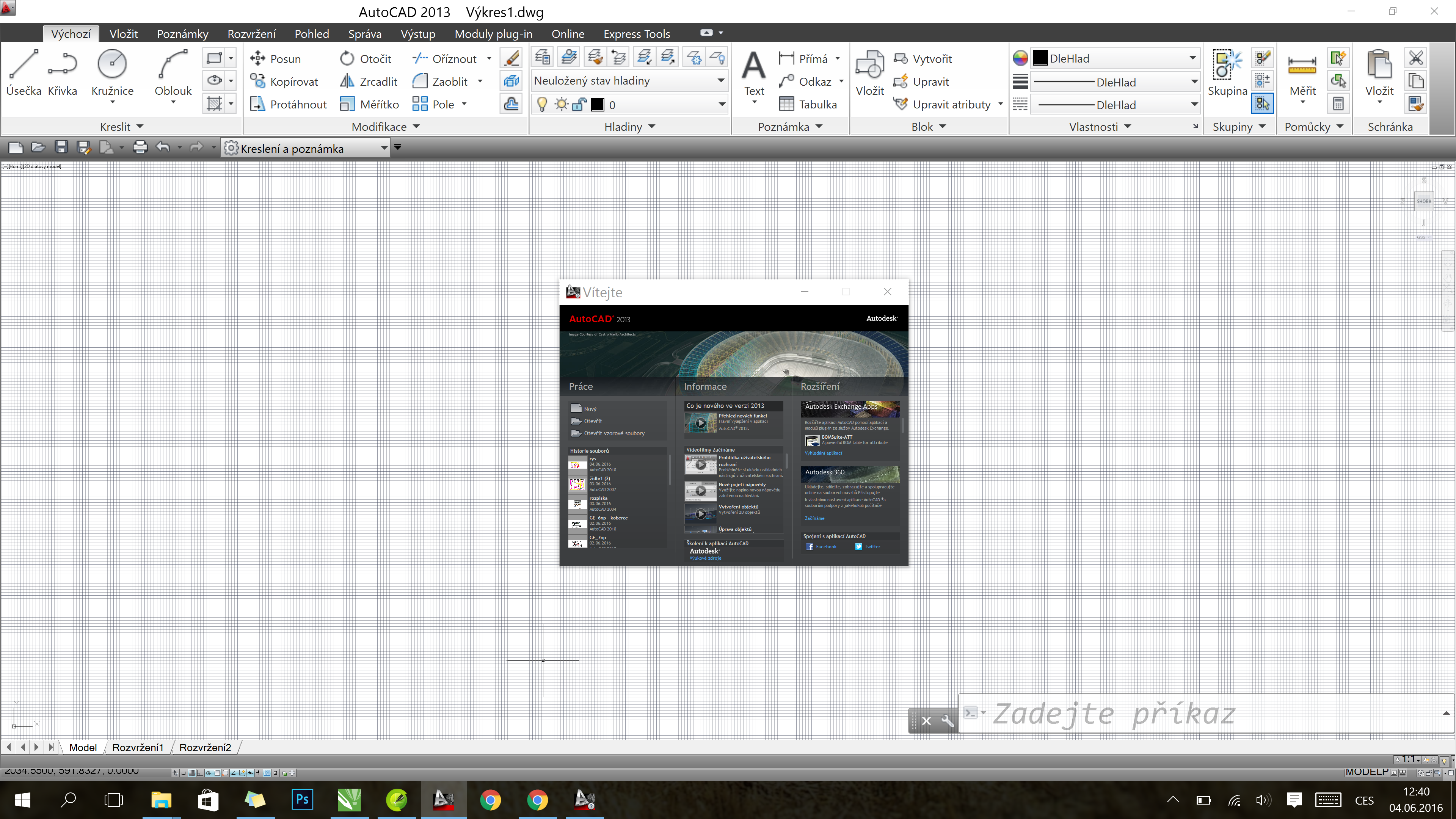

před pár dny jsem si zakoupila nový ntb Dell inspiron 15 7000, mám však problém se zobrazováním... například program pCon se celý zobrazuje ve strašné kvalitě (jako rozpixelovaný), a u AutoCADu se některé z ikon (spodní lišta, hlavní znak v levém horním rohu..) zobrazují strašlivě malé a naopak příkazový řádek je veliký. Nastavením v Cadu to není, velikosti jsem zkoušela měnit.
Je to nějakým nastavením grafiky?

To je ten s rozlišením 3840 × 2160 pixelů? Pokud ano, tak některé programy s tímhle rozlišením neumí…
Wikan 04.06.2016 13:03
Jakto že autocad má problém so 4k??? :-O Doma pracujem v AutoCADe na 4k monitore a pohode mi to ide,…
GTXforce 04.06.2016 13:12
GTXforce
Nenapsal jsem to úplně dobře. Mají problémy pokud je nastavené 4K rozlišení spolu s jiným než 100% š…
Wikan 04.06.2016 13:14
Môže byť aj tak... ale v tom sa už nevyznám :-D
GTXforce 04.06.2016 13:20
GTXforce
Ano, rozlišení sedí.. při změně se bohužel sice ty zmenšené ikony zvětší na normál, ale ostatní je e…
EliskaF 04.06.2016 19:04
EliskaF
Je potřeba i nastavit škálování na 100 %.
Wikan 04.06.2016 19:21
To jsem zkoušela, ale při nastavení jiného rozlišení se horní panel cadu extrémě zvětší a ani zmenše…
EliskaF 04.06.2016 19:52
EliskaF
Po změně škálování ses odhlásila a znovu přihlásila?
Wikan 04.06.2016 19:53
No jo! Super :D Tak asi dobrý, vypadá to dobře :) Díky moc za pomoc poslední
EliskaF 04.06.2016 20:02
