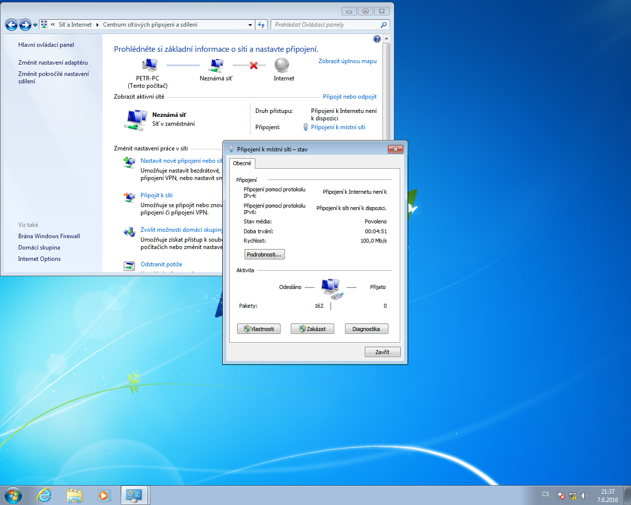

Zdravím, nedávno jsem měl problém s internetem, když jsem měl pc připojen napevno. Psalo mi to "V tomto pc chybí jeden nebo více síťových protokolů". Přes všechny rady se to nevyřešilo, tak jsem preinstaloval Windows z Win 10 na Win 7. Internet mi pořád nejde, ale teď mi to píše "Toto Připojení mezi přístupovým bodem, směrovačem, nebo kabelovým modemem a internetem je přerušeno."
Nevíte co s tím ?

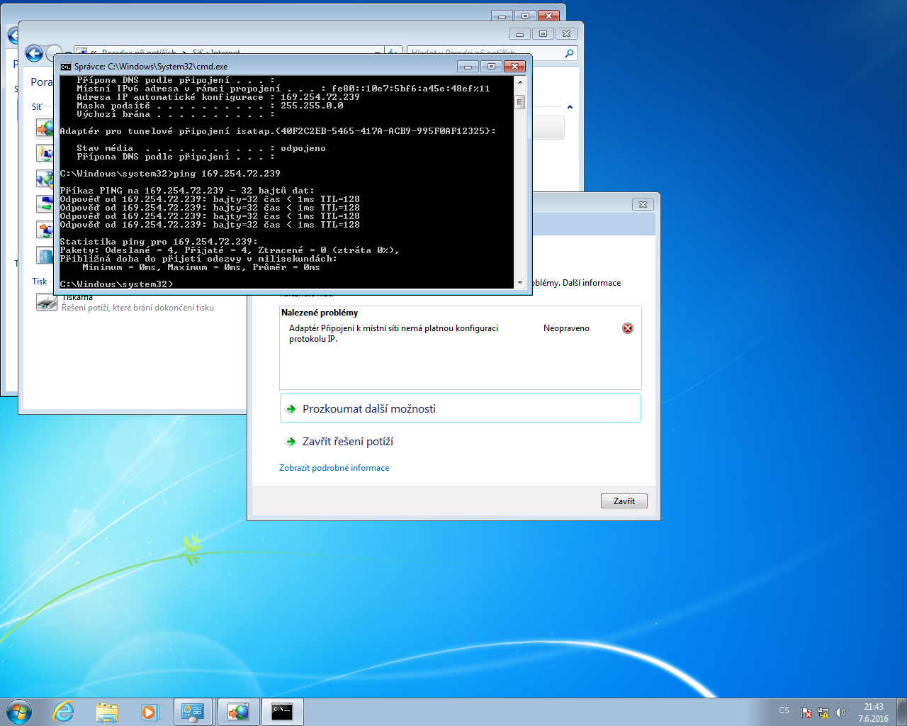

Máš správnou ip adresu? Zkus pingnout tvoji bránu a router.

Mám to přes lan kabel a zapojené to je určitě správně, nikdy jsem s tím problém neměl, to až teď zač…

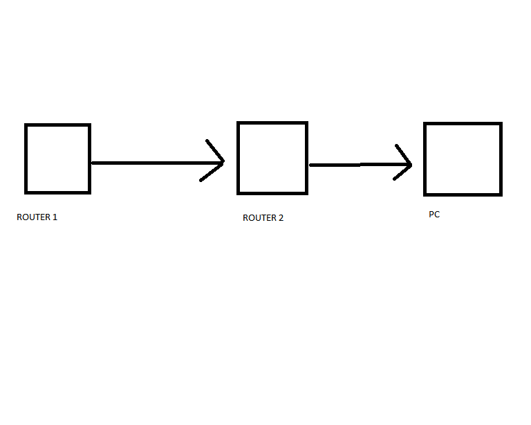

Tak jsem tam dal nový router a nastavil jsem ho podle návodu na internet. Jen jsem zapomněl zmínit,… poslední
