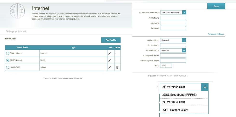

Toto je nastavenie "Internet". Tam môžem pridať profil, vpravo na fotke je otvorená možnosť pridania…

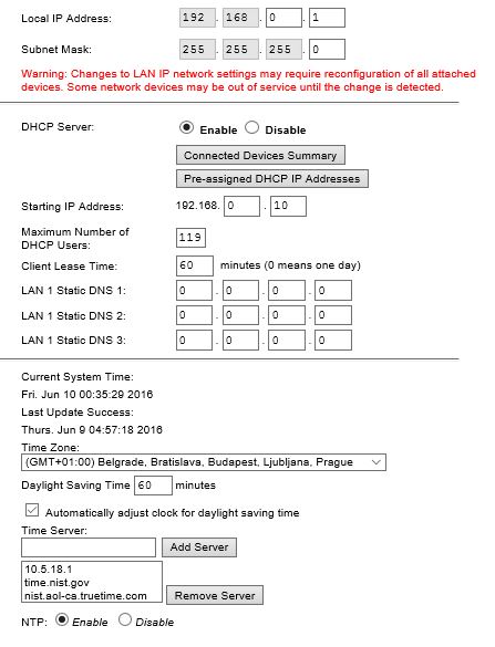

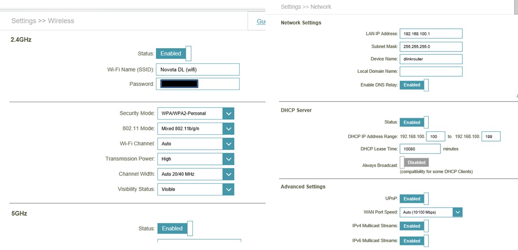

nastavenie Wifi a nastavenie Network to by mi mohlo pomôcť pri vašich radách trochu sa orientovať,…

cisco začíná rezervovat dhcp až od 192.168.0.10 výše - už počítají s lidmi, ktří něco naslepo static…

v nastaveniach je ešte "Internet" kde sú profily, to riešiť nemám? Nechal som tam profil DHCP, je ta…
pme 10.06.2016 13:10
pme
Ďakujem a akú? lebo keď som to skúšal včera, tak mi písalo, že je v konflikte s IP LAN adresou a tie…

neviem, čo je rozsah toho prvého, že by "Starting IP Adress" 192.168.0.10 znamenalo od? a potom neviem, čo je horná hranica, skúšam hladať.

cisco začíná rezervovat dhcp až od 192.168.0.10 výše - už počítají s lidmi, ktří něco naslepo staticky rezervují a na nic se neohlížejí, to je dobře.
upc router má lan ip 192.168.0.1, dlink má 192.168.100.1
to znamená, že přes všechny komentáře jde opravdu o dvě různé sítě za sebou a dlink je od sebe odděluje, je v režimu "router s natem" a tvoje zařízení před a za dlinkem na sebe nevidí, to je správně, jen to asi není tvůj cíl.

- v nastaveniach je ešte "Internet" kde sú profily, to riešiť nemám? Nechal som tam profil DHCP, je tam aj možnosť statická IP. Neviem, či to malo vplyv na funkčnosť.
daj tam statická IP a nastav ju ručne.
