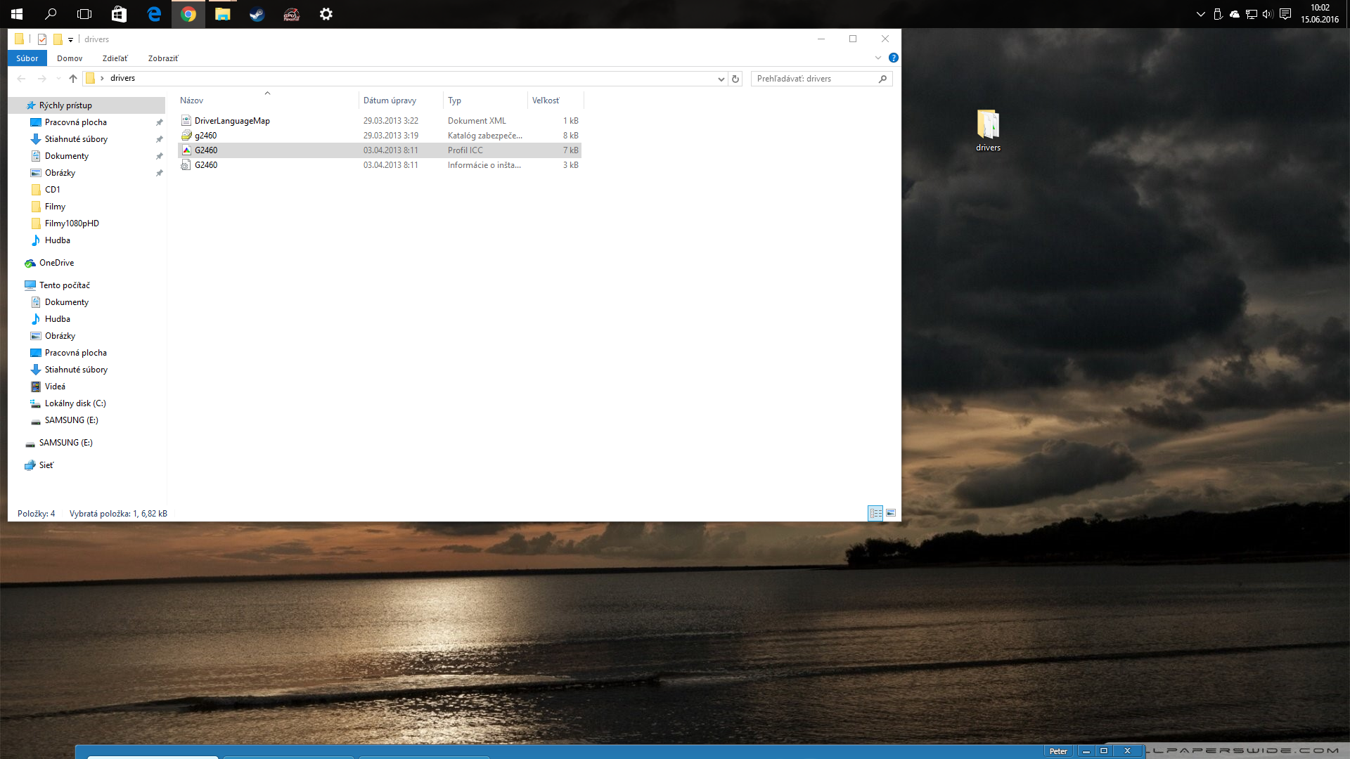

Zkus ještě stáhnout ovladač, který k tomu nabízí - _KLIK_.

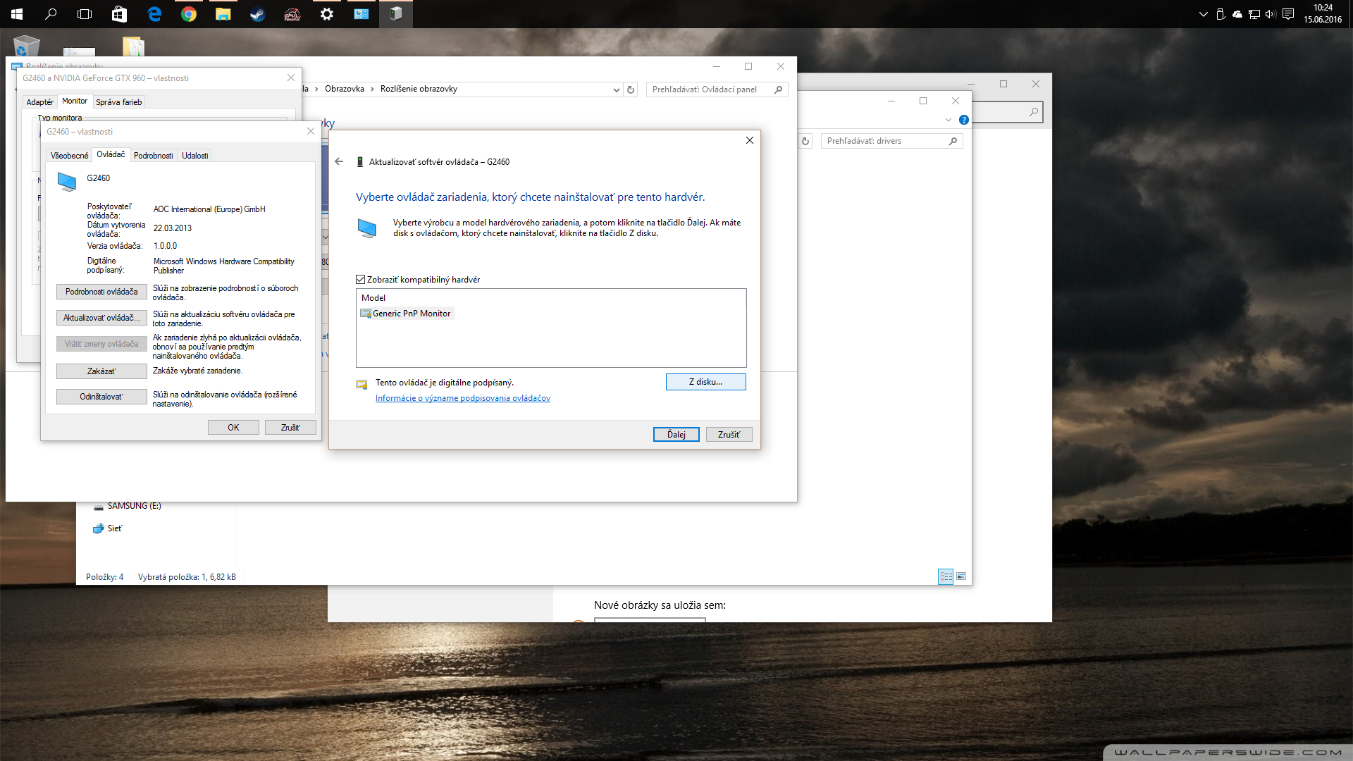

a Ten driver mam ako naištalovat ??????(sreen) ...a je to urcite 1.2 kabel pozeral som nan recenzie…

Tak ten driver som teda naištaloval ale ani to nepomohlo stale tam mam 60 hz na max

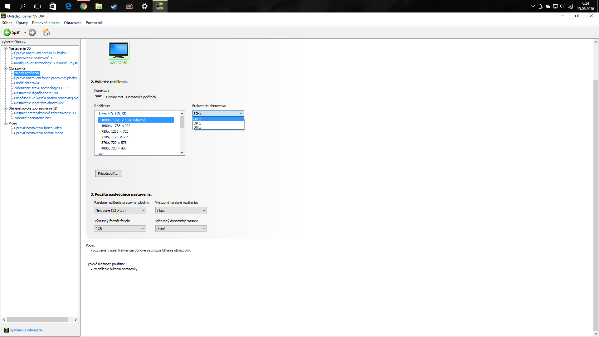

Zkus to nastavit ne přes nV Control panel ale normálně přes nastavení monitoru Pravý na plochu -> R…

Kolikos to som skusal vela krat ale iba na DVI-D ide 144hz .ale díky za info .
