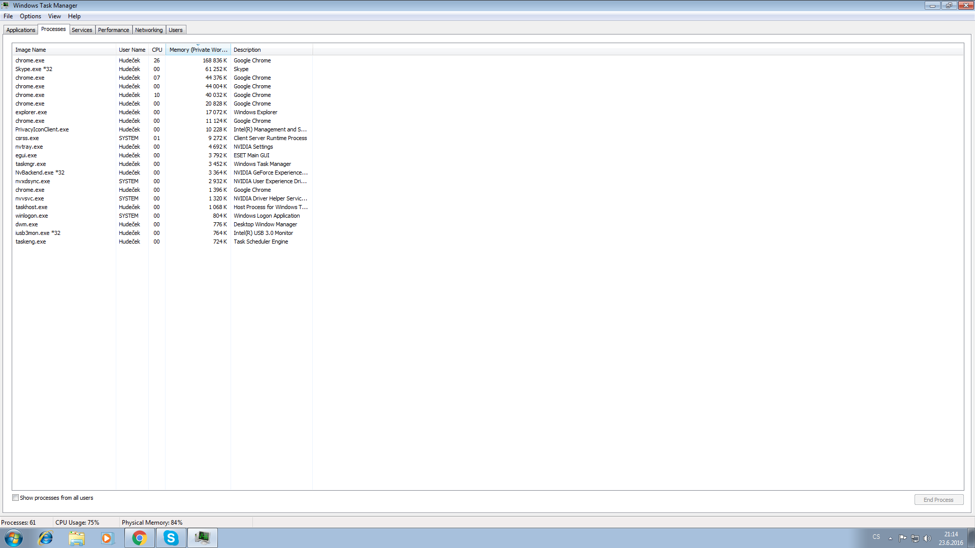

Eset smart security 9. Že jsou na ty procesy až nějak moc vytežované ne? Popravdě takhle se mi počít…

To sis tu věc od Esetu dobrovolně koupil? Snad se můžeš podívat, co tu RAM zabírá. Jde to dokonce se…

Né mám ji ted zadarmo. každopádně vidím co to zabírá a nedává to smysl tohle by mi kdysi zabíralo ta…

vidím co to zabírá Tak to máš dobrý, já vidím kulový. Tak řeš to.
karel 23.06.2016 20:56
Pardon za zpoždění ale ten počítač se mi seká hrozně..

Nemáš dole zatržené všechny uživatele. Máš problém i s vytížením CPU, snad zkus rovnou třeba MBAM v…

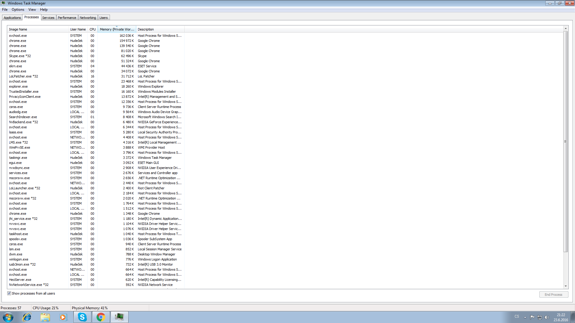

Tak teď do vytěžuje procesor na 21% (předtím na 75%). Co se změnilo? A proč ti stále jede ten patche…

Tak teď do vytěžuje procesor na 21% (předtím na 75%). Co se změnilo? A proč ti stále jede ten patcher.exe na 16% (a proč jede vůbec)? Stále to nemáš seřazeno podle sloupce CPU (zátěž). Proč něco "čistíš Esetem"? Já měl zato, že je to antivirák a ne uklízečka.
Možná, že kromě "zasekaného", to máš taky "rozkopané".
"LolPatcher.exe" bude asi na vine... Nie je ťažké si vyhľadať info cez Google...
