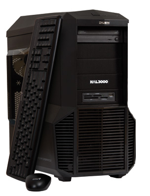

Přikládám fotku svýho velkýho a tlustýho macka jen pro přehled.
Místo anketky a fotky svého velkého macka by bylo užitečnější ty teploty změřit.
