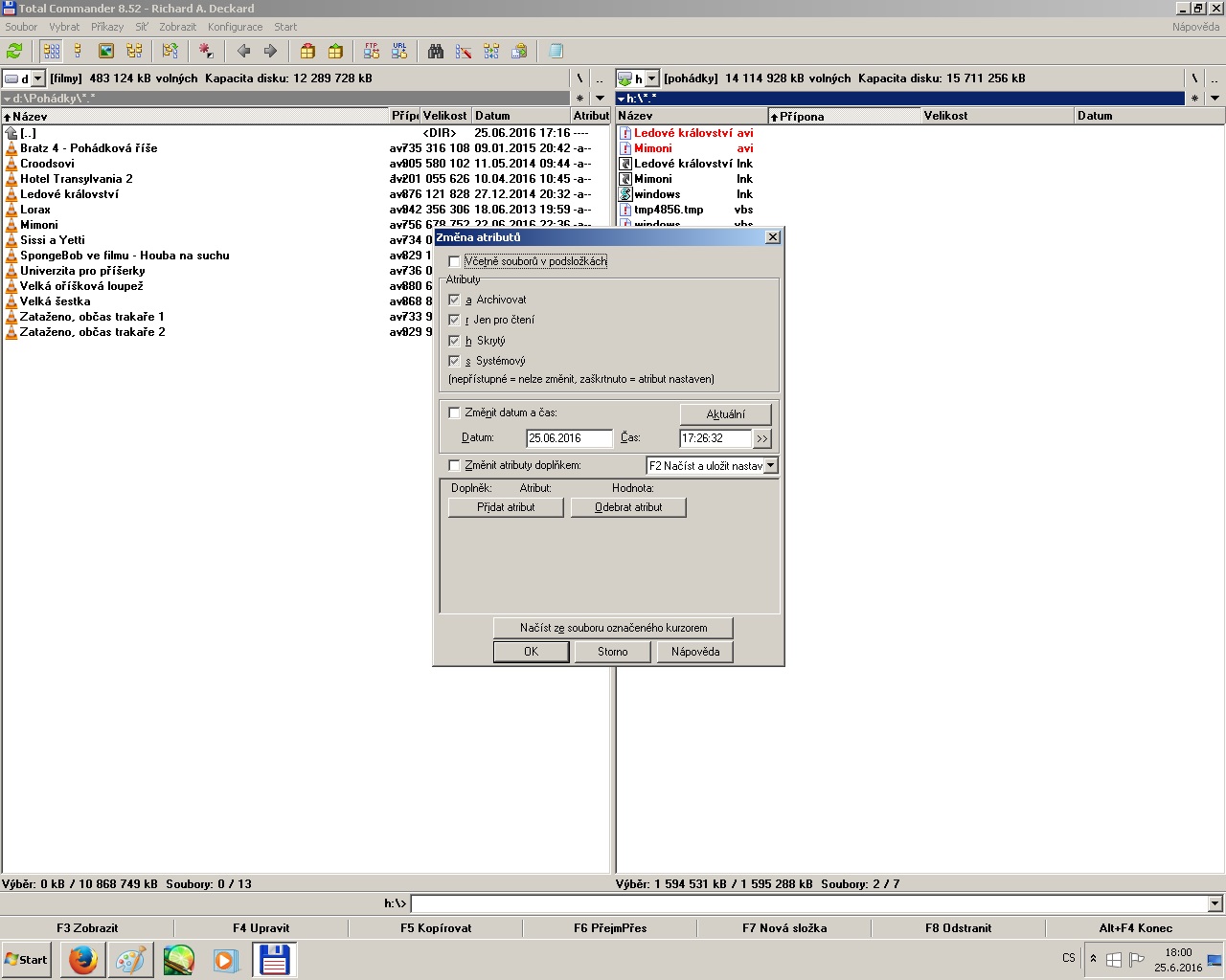

Atributy jsou skryty a systemovy. I kdyz v total commanderu zmenim atributy na archivovat, pokazdy s…

žádné .avi video nemá atribut skrytý+systémový. archive atribut měníš proč? odvirovat to nechceš, po…

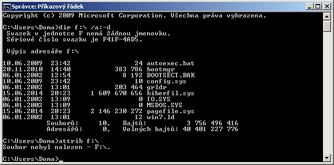

f: byl příklad, tvoje flashka má písmeno h: (jinak je docela riskantní, že se ti zobrazuje písmeno u…

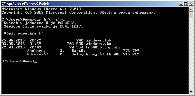

Tady je ten vypis
Gazzarra 25.06.2016 20:26

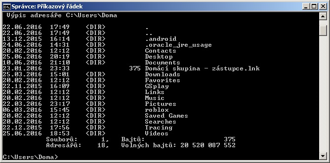

ostatní obrázky jsou k ničemu, až tento ukazuje flashku na h: kdyby bylo odvirováno, ty soubory by s…

tím menu to zakrýváš proč? .vbs skripty zřejmě od viru tam máš proč? skryté velikosti souborů a datu…

Aspoň kdyby sis v tom kradeném Total Commanderu nastavila full zobrazování v obou panelech (Ctrl+F2)…

Ctrl+F2, už jsem to psal.
karel 25.06.2016 18:39
To jsem udelala a porad to stejny zobrazeni. Ty soubory vbs na flashce kdyz smazu, zase se objevi i…
(jinak je docela riskantní, že se ti zobrazuje písmeno u jakéhosi recovery oddílu f:, se svými viry budeš mít brzy po něm)
výpis obsahu autorun.inf z flashky:
type h:\autorun.inf
když máš v pc stále vir, předpokládám že ti neustále napadá flashku, umísťuje na ni skripty, přidává (zavirované?) zástupce, proto bych tam autorun.inf čekal.
kdyby bylo odvirováno, ty soubory by se nevytvářely: windows.lnk ve 20:22 (ostatní jsou kopie, proto jiný čas)
