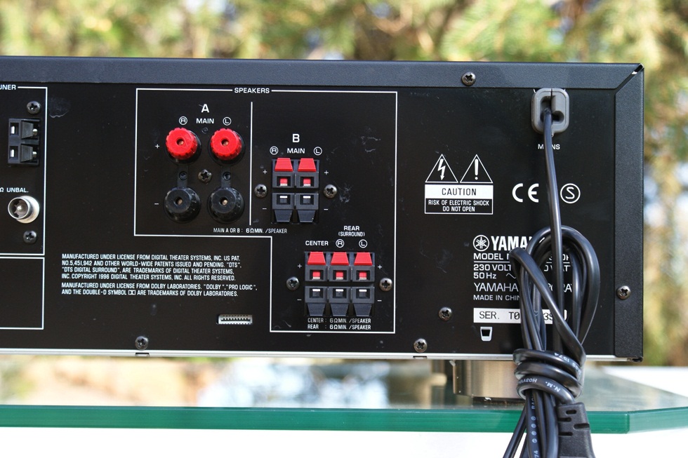

Ještě jeden dotaz, reciever má podporu 6 Ohmů minimálně ale tyhle bedny maj psáno 4 - 8 Ohmů,vadí to…
sambilionk 26.06.2016 14:59
sambilionk
4-8ohm je "6ohm" reprobedna, len to je napisane fyzikalne spravne. Nejak nechapem ze jak to myslis z…
MM.. 26.06.2016 15:10

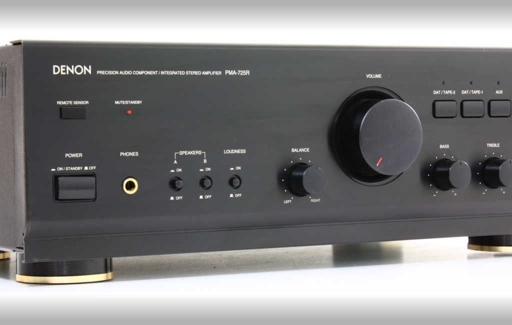

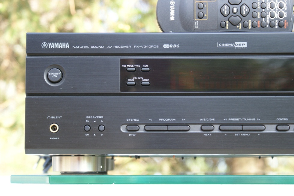

Jsou tam dva čudle, zapneš jeden druhej nebo oba zapneš/vypneš....
sambilionk 26.06.2016 15:30
sambilionk
Nezapnes. Ten lavy je speakers on/off, ten pravy je vyber A alebo B. Je to tak napisane v manuali. S…
MM.. 26.06.2016 15:43
Aha no já to takhle u toho recieveru ještě nezkoušel, měl jsem za to že to je to samí jako u toho ze…

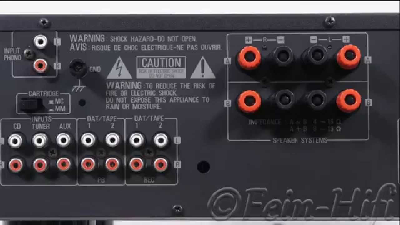

Jaky dotaz k zesilovaci? Paralelne pripojovat 2 repro k 1 zosilovacu nie je dobre. Otazka je ze ci…
MM.. 26.06.2016 21:16
V úvodu jsem psal reciever/zesík a ten je tenhle návod nemám ten zesík jsem podědil....www.hifi-revi…
sambilionk 26.06.2016 23:28
sambilionk
Tak vzadu je jasne napisane ze ked sa pouzivaju obe, tak sa da zapojit 8ohm a vyssie repro, ptz zosi…

Aha no já to takhle u toho recieveru ještě nezkoušel, měl jsem za to že to je to samí jako u toho zesíku Denon co tu mám a tam to je že hrajou jedny, druhý, nebo oboje.Tak s tím recieveren jsem se seknukl tam to nejde,takže dotaz jenom k tomu zesilovači,no když to je jedno tak stejně Ok a vyřešeno.:-)
Paralelne pripojovat 2 repro k 1 zosilovacu nie je dobre. Otazka je ze ci tie vystupy maju oddelene zosilovace, alebo ne. To sa pise najskor v navode, alebo potom schemu si zohnat :)
P.S. slovom "zosilovac" sa rozumie elektronicky obvod, a ne kovova krabica. V jednej kovovej krabici moze byt aj 150 zosilovacov. Alebo aj len jeden. Ked si vyrobca tak povie.
