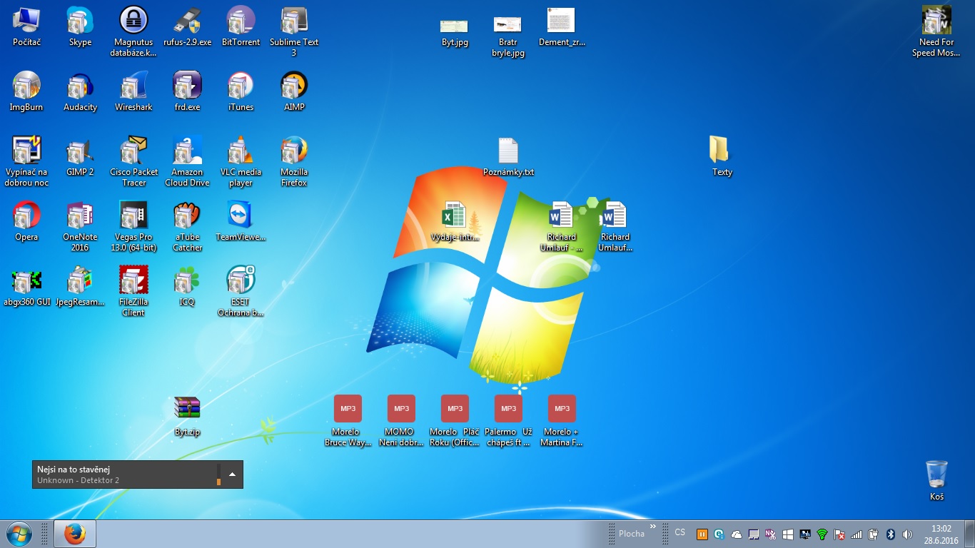

Jak dát dopořádku ikony ? viz:. obrázek.

ikony jak jsou u nich ty priclenene jake si ikony potrebuji to dat do normalu
mohl bys být trochu sdílnější a popsat nebo označit, které že to ikony se ti zdají býti v nenormálu?
tak třeba skype, bittorent a ostatní u kterých je to logo CD
Jestli to nevzniklo instalací něčeho nebo tuněním, můžeš zkusit smazat Iconcache.db a restart.
bylo to tuněním icon.... jsem uz mazal
Klik na ikonu pravým tlačidlom myši, vybrať "Vlastnosti" a potom klik na "Zmeniť ikonu":
dám novou ikonku a nic. i v procesu restartuji explorer a nic
To nepomůže, to je overlay icon.
Hezký den,
spusťte regedit a přejdete do větve:
zde v pravé části zjistěte, zda tam existuje položka s názvem 29. Pokud existuje, odstraňte ji.
Stejně zkontrolujte a proveďte změny ve větvi
(pokud existuje)
Změna se projeví po restartu exploreru, nebo restartu počítače pokud nedokážete restartovat explorer.
