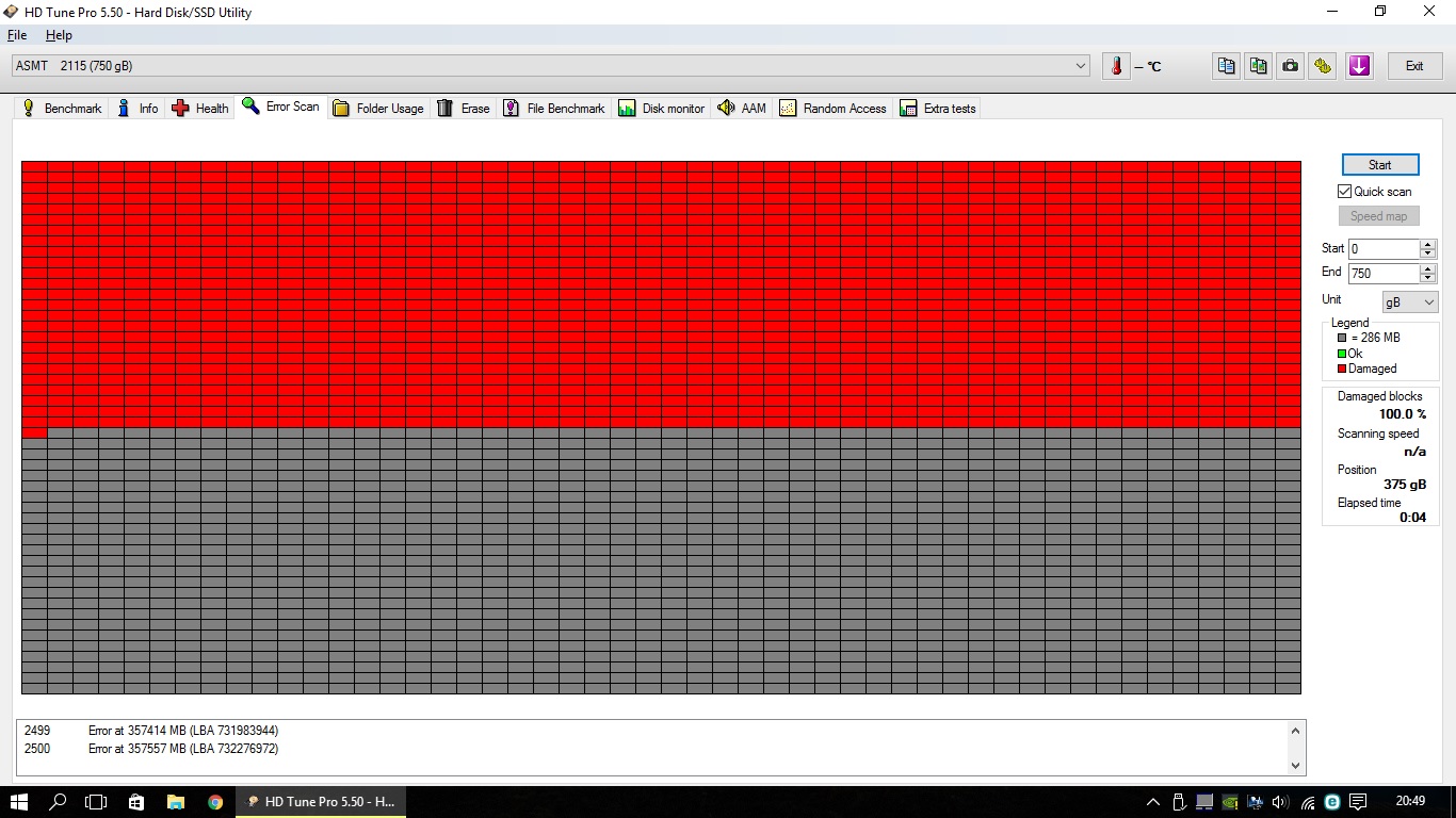

projel sem disk přes hd tune, viz obrázek quick scan, ani to nedojelo do konce a mraky chyb, když odškrtnu quick scan a udělám full scan tak se zobrazí jen dva čtverečky červeně a dál to nejede... blbá otázka, je to asi jasný, ale přes to, disk je na 100% KO že??
ano

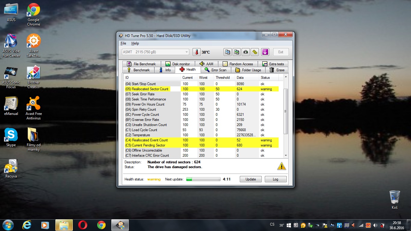

to mě vyhodil ntb s win10, ted dělám test pod win7 a běží normálně se zelenejma čtverečkama... přikládám obrázek, co to znamená? nějaké vadné sektory, nějak opravitelné nebo na vyhození disk?
ano, jsou to kritické chyby, viz jejich popis. a ty počty chyb jsou šílené, nemá cenu ztrácet čas "opravami" nějakých sektorů, vyhoď to.
pokud jsi tam měl důležitá data, měl ses starat dávno když problémy teprve začaly a pc po zapnutí hlásil chyby disku.

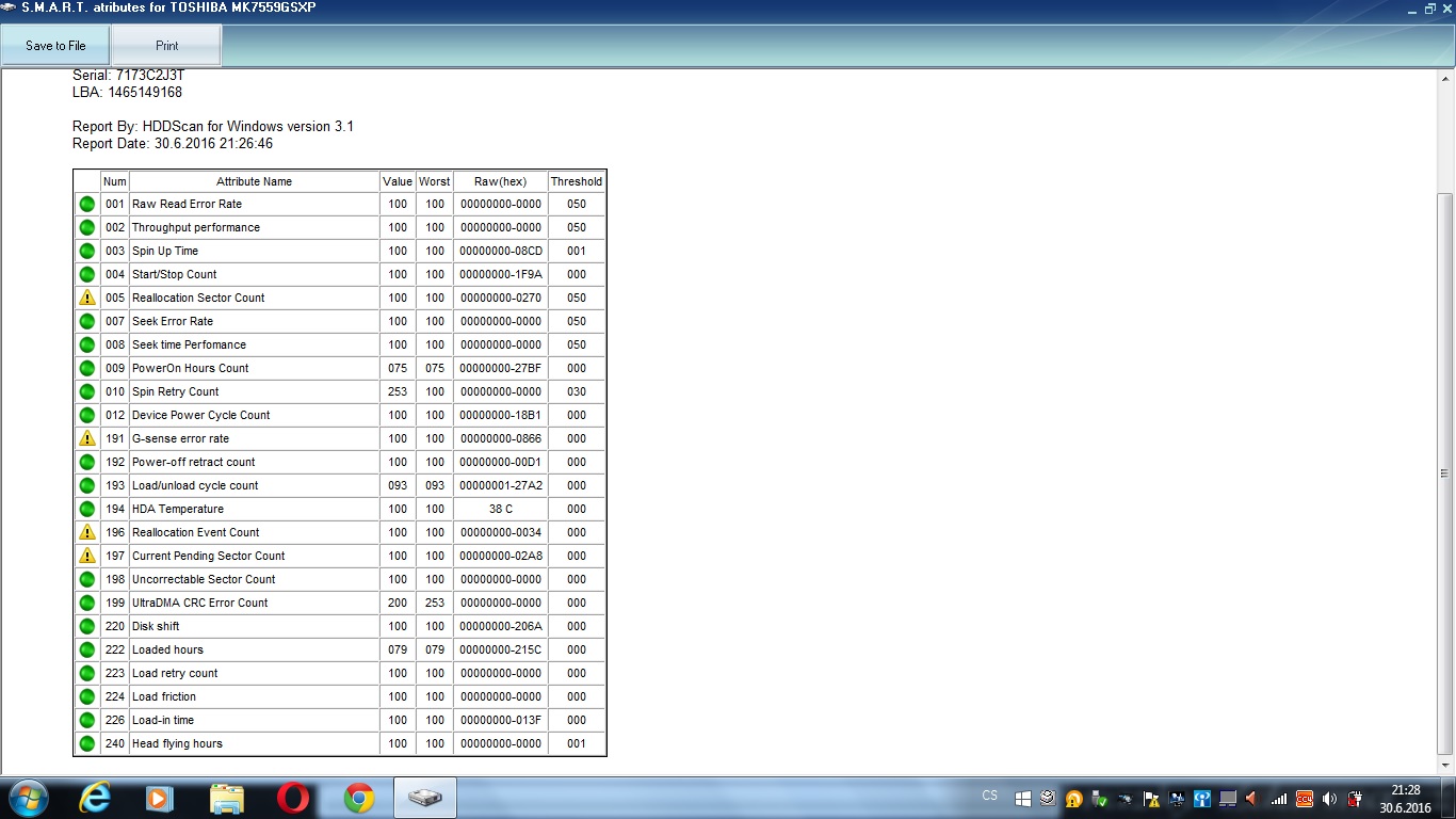

ok díky, pro jistotu jsem to projel ještě hddscanem a přikládám výsledek

Tie smart udaje hovoria len ze 600sektorov uz je realokovanych a este dalsich 600 to chce realokovat pri dalsom zapise. Nic viac. Nehovori to nic o tom ci disk je vadny alebo nie.
Ked si mal pod Win10 polku disku vadnu tak moze mat napr. disk aj blby spoj kdesi a raz jedna hlava ide a raz nejde apod. Alebo ten hd tune nejde spravne pod win10, neviem ja w10 nepozivam a dufam ze nikdy nebudem.
disky s tolika chybami jsou nepoužitelné.
pokud není zrovna smůla, tolerovatelný počet těchto chyb (raw) jsou jednotky, ne desítky-stovky.

crystaldiskinfo umí zobrazit i historii chyb (viz "graf"). pokud budou narůstat, disk vyhoď.
diky moc chlapi, disk vyhozen ;)
