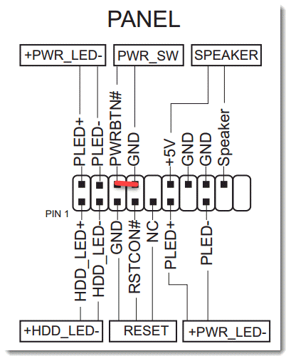

Tak jsi to složil blbě. Zkus aspoň místo toho mačkání tlačítka pro začátek krátce zkratovat PWR piny…
karel 29.06.2016 18:25
Radši se ujistím jak to udělat.. Vezmu drát a propojím jím oba piny pro PWR?
VP 29.06.2016 18:28
VP
Krátce zkratuješ něčím vodivým. Jestli máš drát, tak drátem.
karel 29.06.2016 18:29
Omlouvám se, že se ptám jak blbec, ale zkratovat znamená propojit ty dva piny? Myslíte, že může být…

Ano spojení říkám zkratováni.. Doufam ze vam link bude fungovat. 535608854 Zkratoval jsem treti a…

Doudam ze jsem spravne zkratoval piny pwr_sw.. Ve zdroji neco potichu seplo, ale vetrak se netoci.
VP 29.06.2016 22:39
VP
V zdroji sa vetrak toci? Jaky to je presne zdroj? Nieco tam je vadne. Ano spojit treba piny PWR_SW.

Vážně to staci zkratovat jen na milisekundu? Zda se mi kdyz to tam necham o malinko dyl tak jaloby v…
VP 29.06.2016 22:43
VP
Tím nic nezničíš. Když ten počítač vypínáš tlačítkem, musíš ho taky chvíli držet. [http://pc.poradn…
karel 29.06.2016 22:44
Presne ty porad zkratuju. I kdyz jsem to tam nechal dyl tak nic.. Zkousim to bez RAMek

Ano zkoušel. Při zkratu pwr_st pinu vzdy neco potichu jakoby sepne mam pocit ze ve zdroji. Prohledal…
