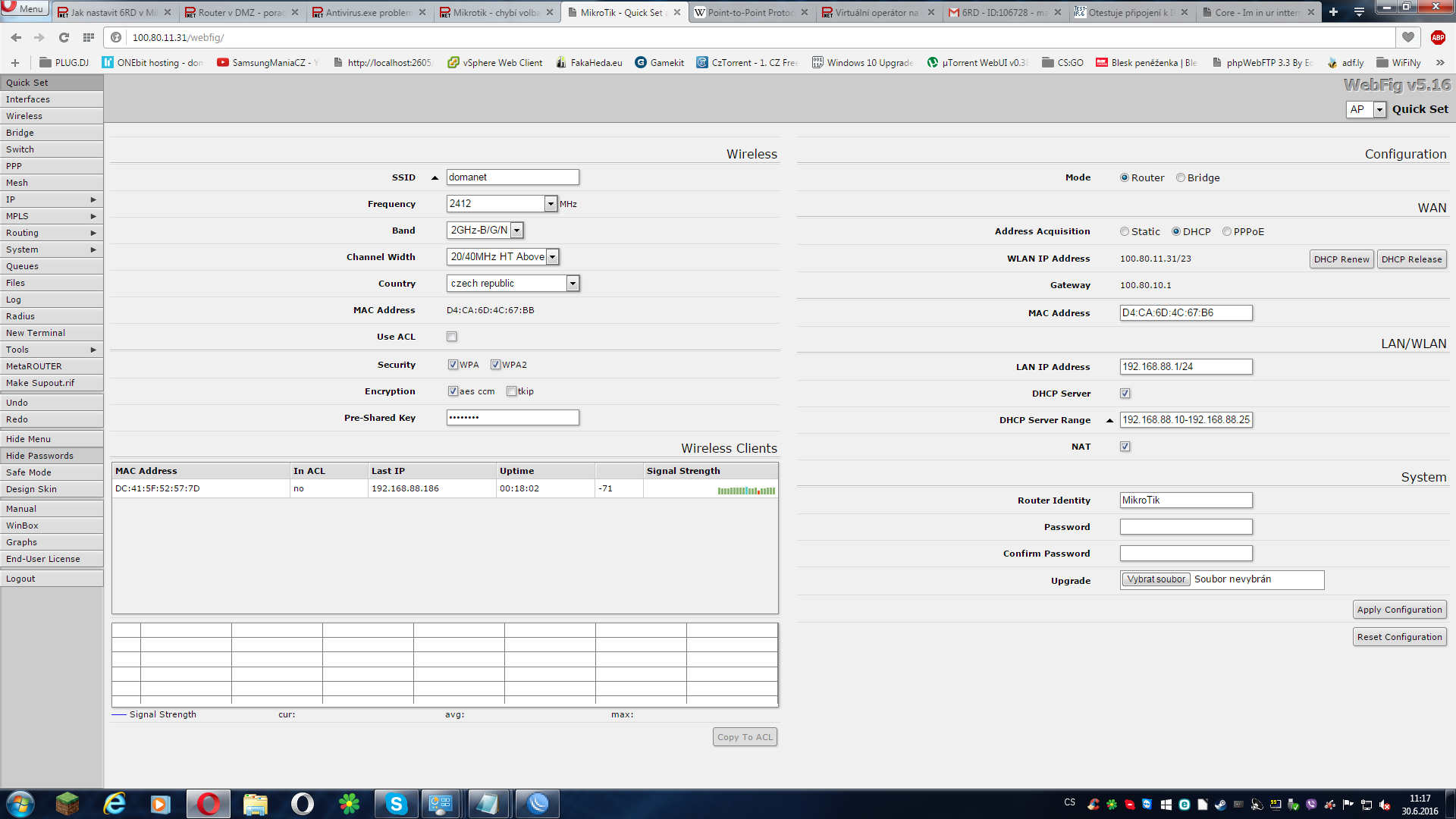

Pokud se připojím na kámoše(nevím typ), tak tam možnost má :(
A neni ten nekdo nahodou na ADSL a ta vec nastavena v mode PPPoE?
Ne, má stejného ISP jako já, vidíte v URL lokální ip isp.
Tak asi iny firmware/model
On má 5.16, já v6.35.4. Proč modelem?
iny model = iny firmware
P.S> a trebars to ma ten tvoj firmware niekde inde :) Nepoznam microtiky, pockaj pripadne na flega apod. mozno budu vediet oni
Jo, já to asi vyřeším tak, že už čekám od ISP na mail s nastavením pro jeho IPV6, pak to nebude potřeba.

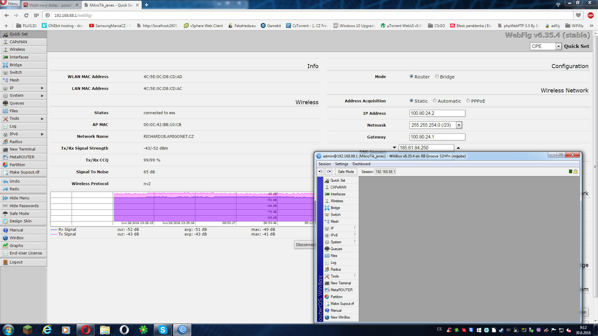

A proč by to nešlo? Mám na balkóně tohoto groova v módu Client+Router. Z něj kabel do switche a AP

Viz img

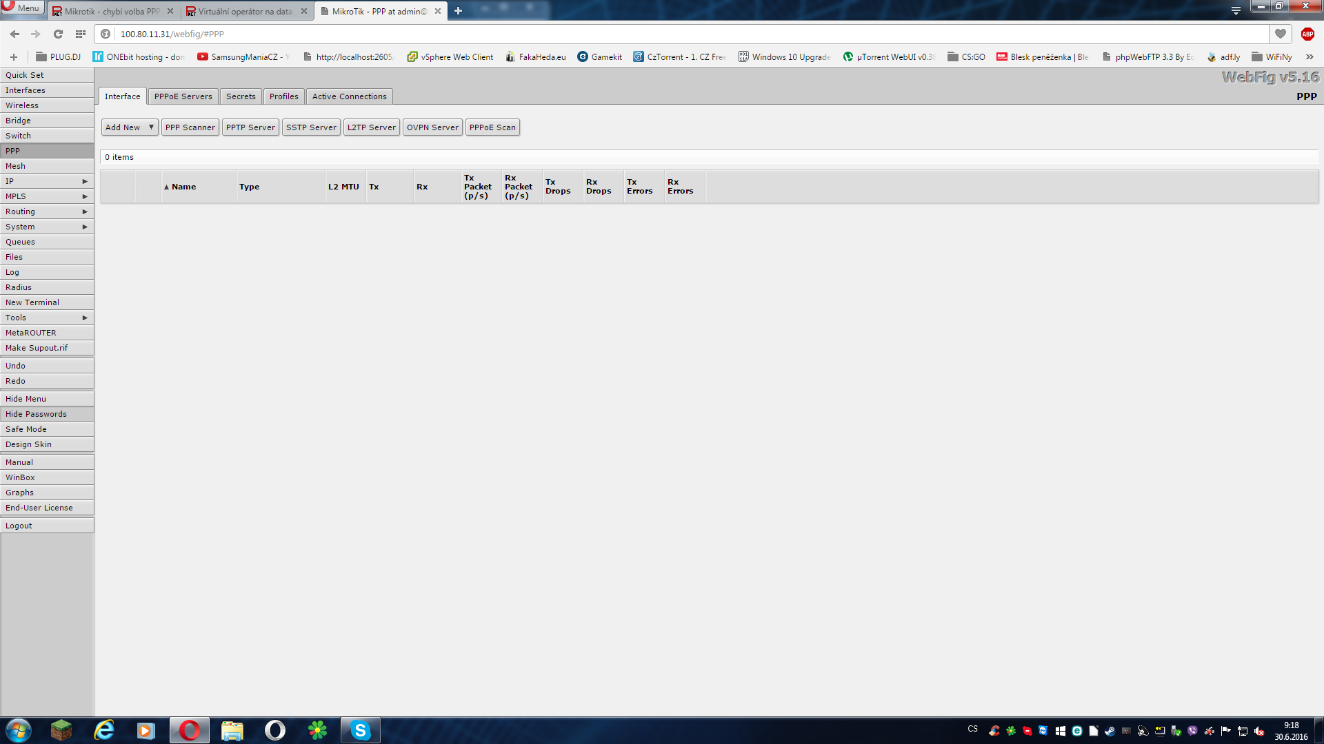

PPPoE se běžně používá i na EoE. Např. kvůli veřejným IP.
https://cs.wikipedia.org/wiki/Point-to-Point_Proto col
Podle screnshotu chápu, že jsi skončil na QuickSetu a dál ses nedíval?
PPPoE se konfiguruje v Interfaces
viewtopic.php
případně přes shell:
http://wiki.mikrotik.com/wiki/Manual:Interface/PPP oE
NN,to jsem jen printshotnul
