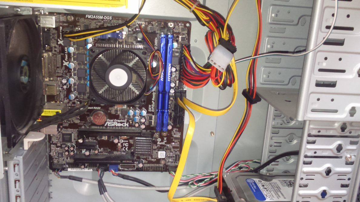

Priestoru okolo skrine je vcelku dosť a mám ho položený vedľa stolu z boku. Na fotke je môj PC, keď…

Bolo by fajn, keby si pridal jeden ventilátor dopredu, aby nasával čerstvý chladný vzduch do skrine.

Tak jenom pastou to nebude. Ale je možné,že chladič na CPU nesedí dobře. Zkontrolovat usazení,při tomto je možné dát (trošku) nové pasty. Pokud je skříň osazená klasicky větrák vpředu/vzadu mělo by to uchladit,vodní chlazení ne.Od prachu čistit stačí méně často než týdně. Je prostor kolem skříně ?
