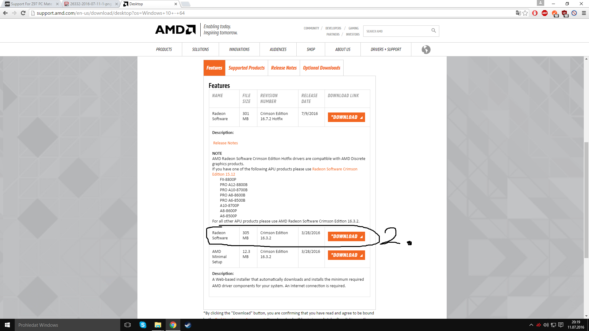

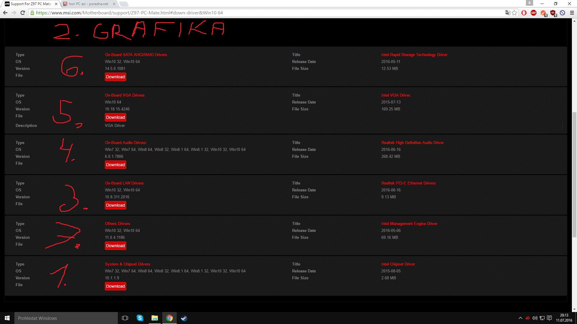

blakwood 10.07.2016 21:42
blakwood
Takže u mě by to bylo takhle ? Ale ještě tam byli drivery na BIOS
Dominikt25 11.07.2016 20:15
Dominikt25
Drivery na BIOS jsou síla. Nepochopil jsem, jestli radíš nebo řešíš další svůj problém.
karel 11.07.2016 20:18
Mě to zajímá xD Problem nemám, ale kdybych měl tak abych vás nemusel otravovat, i když stejně to na…
Dominikt25 11.07.2016 20:20
Dominikt25
A tohle by bylo teda 2.
Dominikt25
