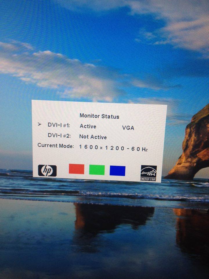

Ve správci zařízení je jeví pouze jako obecný monitor PnP. Stejně jako ostatní. Jinak není monitor nikde viditelný (detekovaný). Jakým způsobem mohu nastavit vstup monitoru či zapnout ten autoswitching?
P.S. a k tomu "funguji naraz vsechny 3": anooo mám nezávislé 3 obrazy.. žádný klon.
Kromě správce zařízení... kde mám detekované 3 monitory jako obecné.... není monitor nikde vidět. Tedy ani v nastavení ovladače grafické karty nebo ve volbě plocha > rozlišení.
Když vypojím jeden ze tří monitorů, který je připojený u grafické karty přes DVI, tak se spustí požadovaný monitor (HP LP2065), poté se dostanu do menu monitoru, kde mám autoswitching povolený a v položce "Video input control" nic nastavit nejde.
Prostě funguje buď jeden nebo druhý monitor. Ne však současně.
Kabel je na 100% funkční. V tom problém nebude. Včera jsem ho koupil nový.
Přikládám foto o statusu monitoru, když funguje.

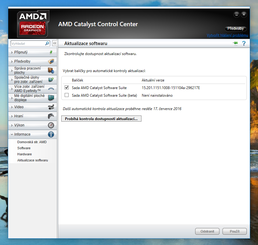

(... a hladaj si v nastaveniach ovladacov u eyefinity apod a u displayov ze kde je ten cez VGA pripojeny. Ked to nebudes vediet poriesit tam, tak to ty sam neporiesis nijak, ibazeby si si naprogramoval vlastne ovladace alebo preprogramoval DDC v monitore. Este mozes skusit prehodit tie zvysne 2 monitory medzi sebou)
