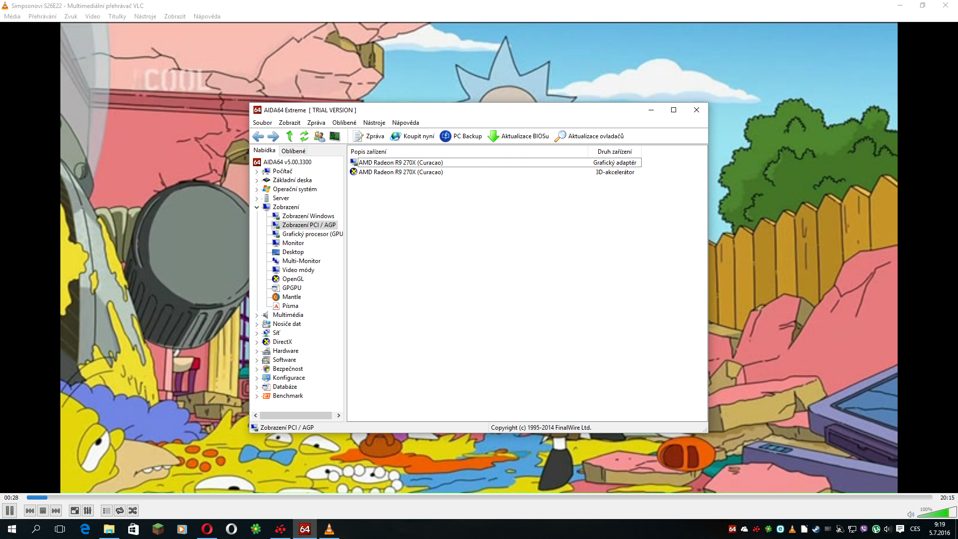

Stáhni program Aida64 a tam vyčteš co tam je za grafiku.

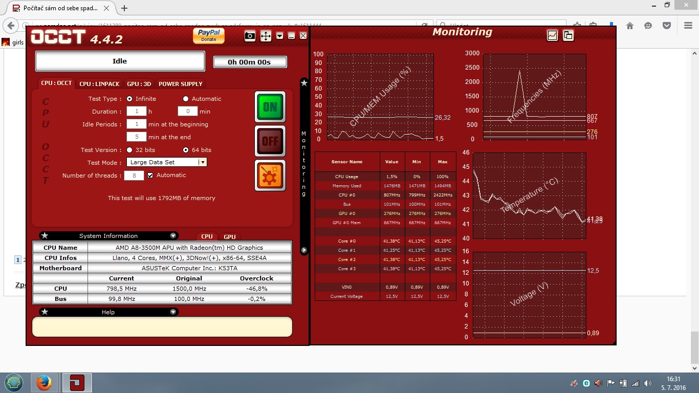

To bylo z webu, teď jsou chvíli nové. Jinak obrázek(příloha) - to je to, co se mi stane. Někdy jsou tam čáry. Měl jsem dříve jiný monitor i kabel, dělalo to to stejný.
No tak tohle vypadá na grafiku, (přehřívání a podobně) takže zdroj zatím nic, a ted zátěžoví test.
Stáhni na to pc OCCT a dukladně ho otestuj.
Já měl zatím jen 3d mark 11 - to nepadlo. Stahuju
3D mark 2011 to prd zahřeje. To až Furmark, OCCT. OCCT má test PSU, kde zatíží komletně celé pc včetně zdroje, a navíc výsledky všech hodnot ukládá do dokumentu.

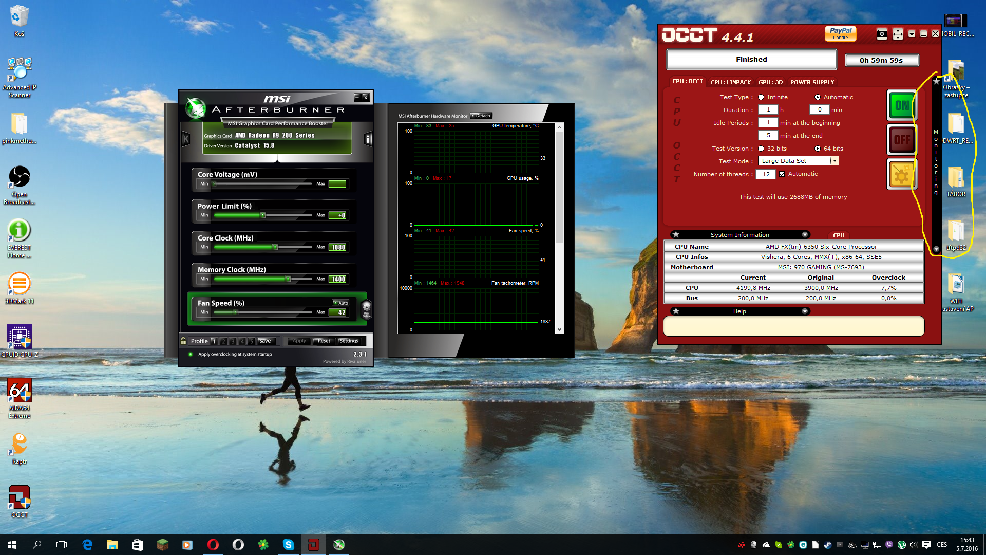

Tak já dám FAN na auto, a zapnu to!
Toto mi to napsalo : screen
ctrlv.cz
Tohle je nanic, v zátěži, ne až to stojí!
A co to má psát?
SCREENSHOT
Psal jsem něco o dokumentech. A v nich je složka OCCT a vní cca deset obrázku z tvého testu. A to jsem dej.
Viz rar
Furt tam není všechno! Kde je png obrázek Temperature?
V té složce je jen toto
No protože si nezapnul monitoring viz první obrazek OCCT.
Takto? 9Arg A pak ON?
Stáhni novější verzi, zde chybí měření teploty. Nevím, já mám verzy 4.4.2.
ctrlv.cz Takto?
Tady to je jinak nechápu.
Teď je tam víc obrázků, je to takto dobře?

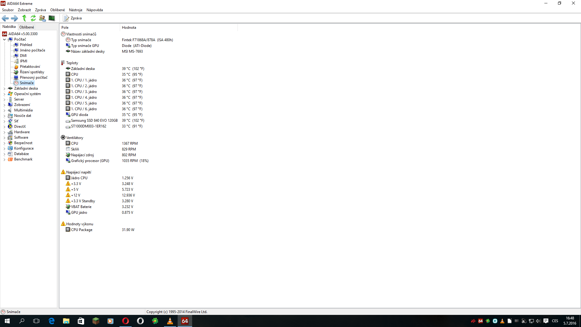

No stáhni program Aida64 aktivační key ne (MM..)
To aby jsme se dověděly konečně teploty cpu a ostatního.
Ten mám. Ale trial, jdu aktivovat
Sorry dozvěděli

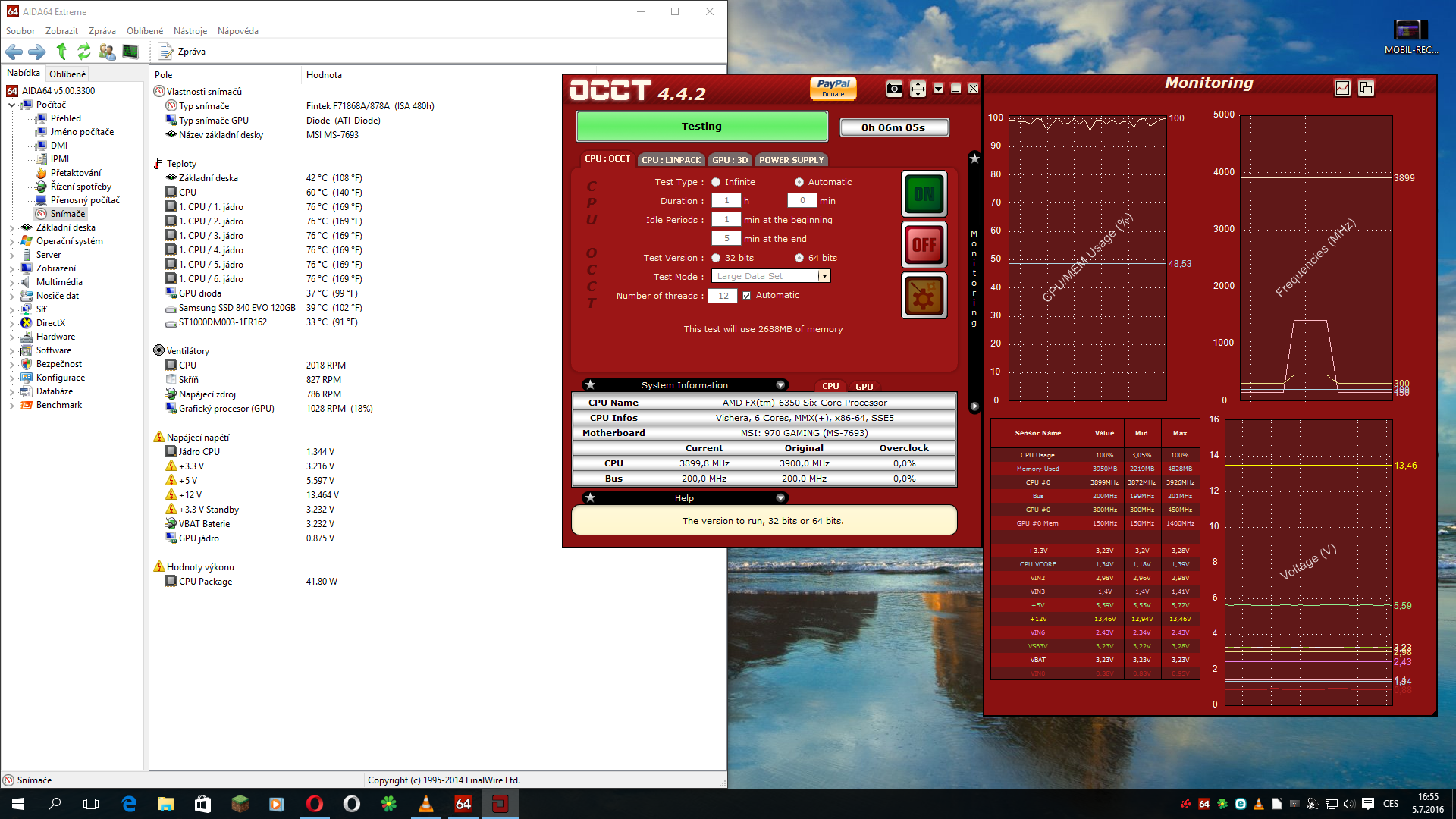

Tak a dotoho zapni OCCT.
zde
No to znamená, že se ti vaří procesor, co máš za chladič?
Já ti to vyfotím všechno, moment.
fDJt
U4LJ
vlAx
