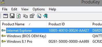

Taky neresim W8.1Pro. ale BIOS OEM Key ;-)

Tak jsem to celé přeinstaloval na W8.1 Pro a číslo se natáhlo asi z BIOSu, nic to po mě nechtělo. Dě… poslední
