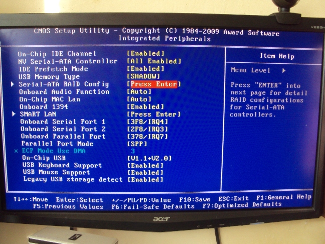

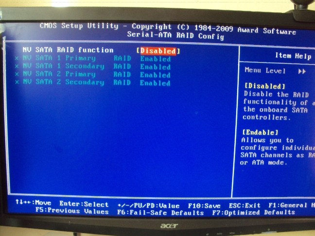

Prosím o ještě jednu odpověď, v biosu jsem pata nenašel, jen ata, to stejný? Ptám se abych něco nezm…
wakar 08.07.2016 07:15
wakar
Pis presne co tam mas a jak to je nastavene. Ano ATA moze byt aj PATA
MM.. 08.07.2016 07:18
Raději jsem to vyrotil.
wakar 08.07.2016 07:51
wakar
Vsetko je spravne nic tam nemen. PATA je "On-chip IDE Channel" a je Enabled.
MM.. 08.07.2016 08:00
