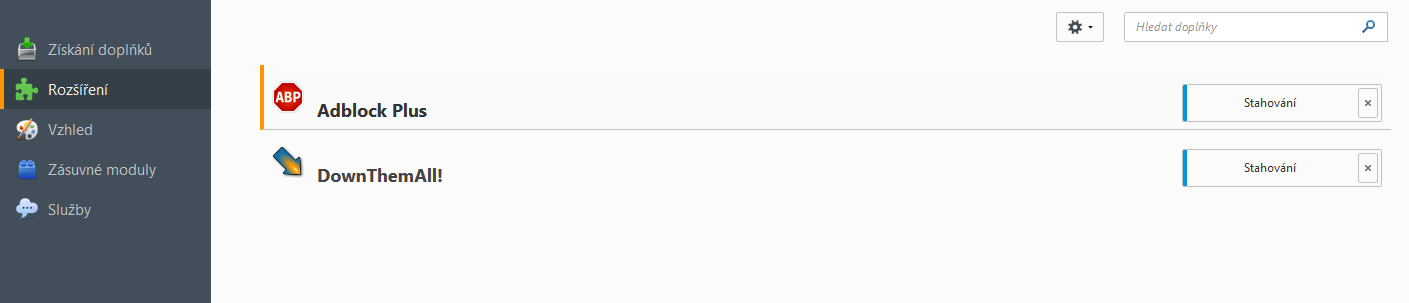

Zdravím,
když chci získat jakýkoliv nový doplněk ve firefoxu, tak se začne stahovat a po stažení se už dál nic neodehraje. Tlačítko instalovat je stále neaktivní.
Ve správci doplňku se taky nic neděje.

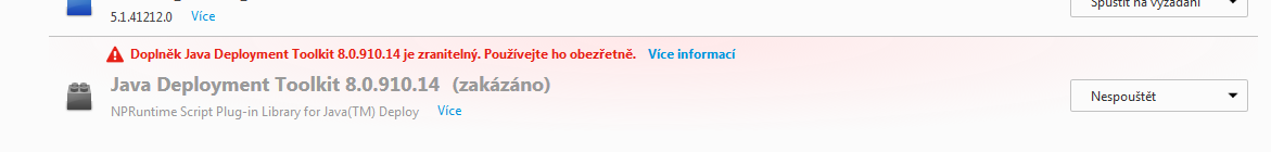

A ještě mám dotaz ohledně doplňku, který je zranitelný. Chtěl bych ho odinstalovat nebo aktualizovat nebo s ním něco provést, ale na výběr mám pouze nespouštět nebo spouštět na vyžádání.

1. Například je nastavená malá velikost cache. 2. Nejjednodušší je se tam nedívat, deaktivace stačí…
karel 10.07.2016 11:26
Díky za názor.

1) To vidím na antivirák 2) Ten doplněk je jenom dalším doplňkem Javy. Není ti k ničemu. Dá se odstr…
IQ37 10.07.2016 11:44
Tak s tím odstraněním doplňku javy to šlo taky snadno. Díky moc

about:plugins já žil v tom, že nekonečnou zranitelnost javy jsem provždy vyřešil její odinstalací -… poslední

problém s přidáním nových doplňků se vyřešil po obnově firefoxu
