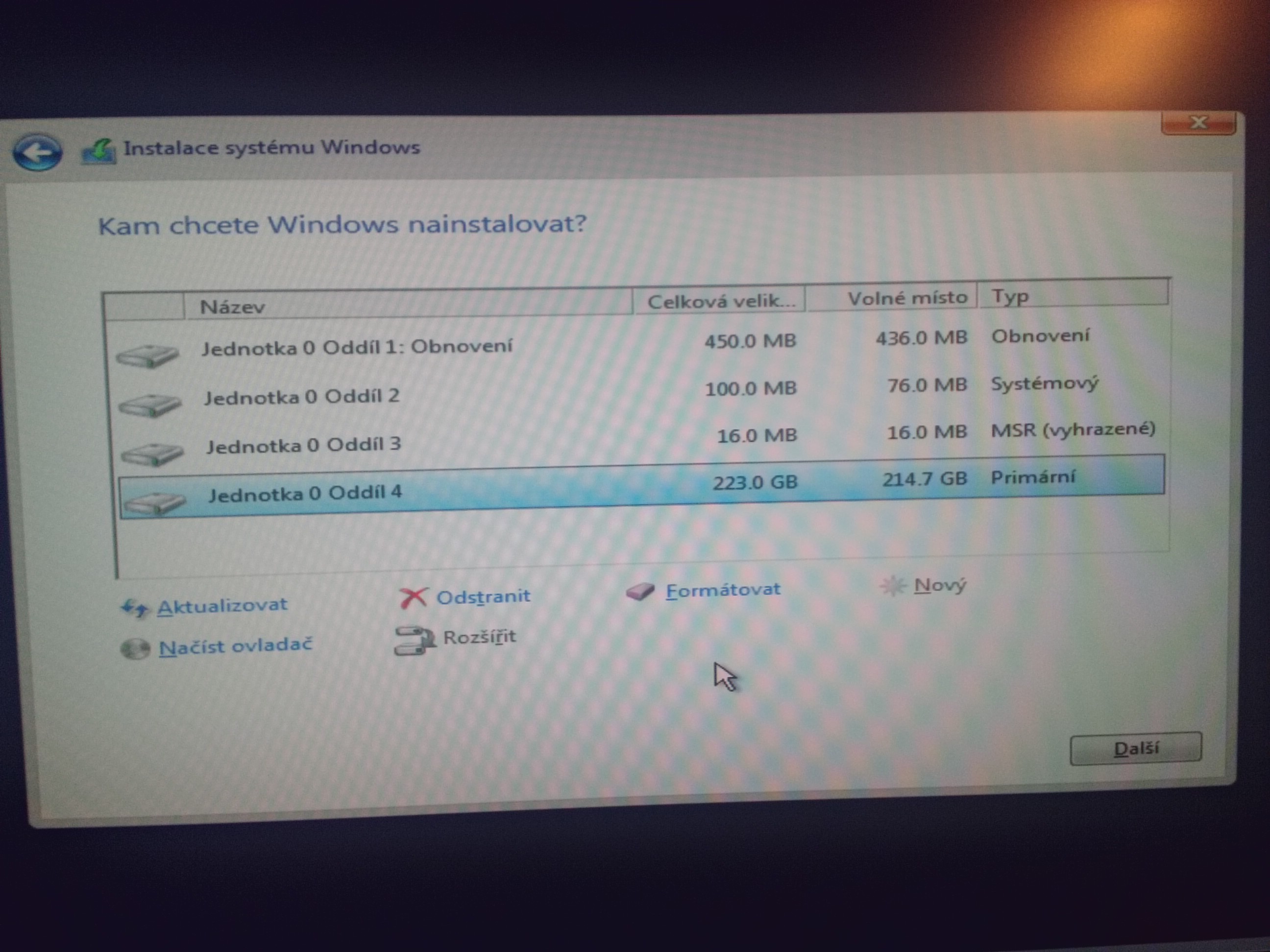

Tak jsem to udělal a windows se mi na SSD instalovaly a dostalo se to až do bodu, kdy se to restarto…

HDD si mal mat odpojeny pocas instalacie, a mal by byt SSD nastaveny v boot order. Ked is to instalo…

Ok, udělal jsem to co jste mi poradil a opět se to restartovalo a musel jsem začít zase od začátku.…

Vsetky zrusit a klik na prazdne miesto a potom na tlacitko Dalsi. Ked to ani potom po instalacii neb…

Nebootuje, tak co bych si tam měl nastavit ? První boot mám teda windows boot manager. Když to uloží…

Mas to ulozit a nic viac nemackat. Flash mozes aj vytiahnut uz mam pocit.

Nevadí, na 4. Pokus se mi to zaplo. Vytvořil jsem si profil a teď jsem na ploše. Můžu nyní vypnout P…

Tak jsem to udělal a windows se mi na SSD instalovaly a dostalo se to až do bodu, kdy se to restartovalo - potom se ale načetl znova instalační program windows a chtělo to po mně, abych začal úplně od začátku. Když v BIOSU nastavím BOOT1 na SSD a ne na USB ze které jsem to kopíroval, nespustí se to a neustále se to restartuje. PC jsem spustil jen tak, že jsem zapojil zpět HDD a zvolil jsem, že chci PC spustit přes svazek s HDD.
