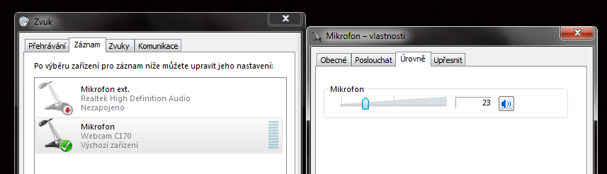

Pokud chci ztlumit mikrofon, musím postupovat takto:
- pravou myší na ikonu repráčku vpravo dole u hodin, vybrat Zařízení pro záznam
- vybrat mikrofon
- Vlastnosti
- záložka Úrovně
- kliknout na ikonku repráčku a mikrofon ztlumit
Při zapnutí opačný postup.
Je to nepohodlné.
Chtěl bych to mít jednodušší, dva zástupce na ploše (zap/vyp). Tedy zástupce nějakého scriptu, příkazu, baťáku či čeho.
Poradíte, jak na to?
Díky.

Bohužel nefunguje. Ani SoundSet z AutoHotkey, SoundSet.htm
Může být na vině to, že se jedná o mikrofon v USB webkameře?

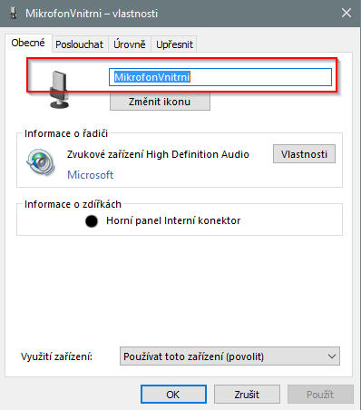

Pak musis uvest spravny nazev toho mikrofonu (spravce zvuku) nebo si jej prejmenuj

Zkoušel jsem i přejmenování za "MikrofonW"
