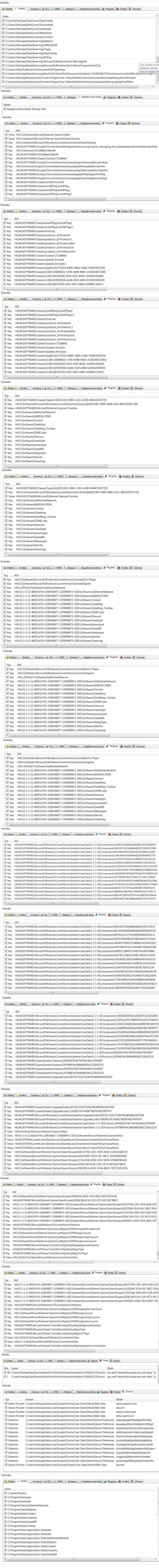

Prosím, koukni ještě na ten sken a písni jestli tohle všechno můžu bez obav vymazat. Mě to neříká vůbec nic…Nerad bych teda udělal větší kravinu než už jsem teda podle tebe udělal teď.
Doufám, že to z obrázku přečteš, líp už to neumím udělat. Instalačku mám, ale že bych se do toho pustil sám .....no nevím. A ještě, jak tu bylo to vytvoření pomocného bodu a restartování, tak to mi ty body při restartu nezmizí a zatím se mi tam drží už čtvrtý den.
A děkuji za vaše rychlé reakce...s tím jsem se ještě nesetkal......díky moc
ADW Cleaner je spolehlivy nástroj, ten nemaže nic, co by mohlo poškodit system. Jinak na prvni pohled tam máš nainstalováno spoustu malware - OpenCandy, Conduit, ... Tohle vše jsou věci, ktere se instalují z dalšímk softem, pokud si nedáš pozor a bezhlavě klikáš.

poměrně nový adwcleaner není jediný, ale zaměřením na dnes převažující nákazy (doplňky v prohlížečích a konfigurační kripty, "autoruns" položky) je jedním z nejúčinnějších nástrojů.
má užitečný log, bohužel ho tam i přes jednoduché 4-tlačítkové ovládání dnes jeden tazatel nedokázal najít.
adwcleaner dělá textový log - má na to tlačítko report/log (podle verze).
k čemu je pracně poslepovaný screen, ze kterého nezkopíruješ text třeba pro vyhledání na netu?
