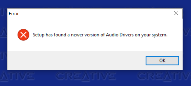

Ano, tohle by mělo být ono, když to chci nainstalovat píše mi to, že tuto verzi programu už mám, i k…

Tohle všechno už sem instaloval tak 5x.. Dle mého názoru by můj problém vyřešil nějakej program (kli…

V zadaní si písal, že nemôžeš nájsť ovládač pre w10. Keď ti dám odkaz na ovládač, tak

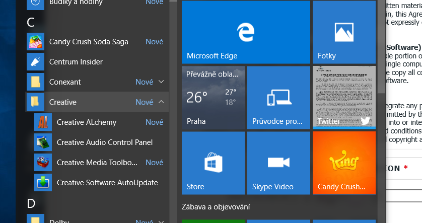

Creative Control panel robí čo ?
Promin ale ja sem nikde nepsal ze potrebuji driver pro win 10, ja potrebuji nejakej software v kterem budu spravovat ozvuceni Napriklad hlasitost zadnich repraku atd
Na 7 sem k tomu mel program od creativ (Jak sem posilal odkaz na obrazek v puvodnim prispevku) ale na win 10 ho nikde nemuzu sehnat. Ten control panel se tvari jako kdyby muj problem umel vyrsit, ale bohuzel i kdyz tam zakliknu kanal 5.1 stale jede muzika jen pres 2 repraky.. ani na zesileni subwoofru nereaguje..

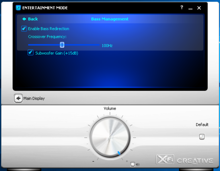

Okay, můj postup, který sem udělal za odpoledne. Udělal jsem vše od znova. Driver z offiko webu, starý "Creative Console Launcher" na win7 (šlo nainstalovat po změně kompatibility). Nastavil sem ve win10 zvuk na repráky a řádně prošel jejich nastavení. Potém jsem vše nastavil v Creative Console Launcher tak jak chci aby to fungovalo. Zvuk začně chodit nádherně ve 3D v prostoru z pěti repráků, bohužel subwoofr vůbec nehraje.. Jsou slyšet jen takové "falešné" bassy z prostředního reproduktoru.. Nevíte někdo co s tím?
Přikládám nastavení Bass Management
Předem děkuji za odpovědi.
Omalovanku mas omalovanu spravne, ale pocitac nefunguje omalovankami, ale za prve co za ovladac odkial presne si tam instaloval, bol vyslovene pre Win10? Za druhe, si si isty ze ten sub je zapojeny spravne? Za tretie, pozri sa aj ze co je nastavene vo Win v ovl.panely - zvuky, tam su aj podrobne nastavenia repro aj vsetko mozne.
Sub moze byt aj vadny, niekde inde hraje? Co presne su to za repraky?
BTW. uz si skusal restartovat tie Win? A skus aj zrusit tu bass redirection restart a znova ju zapnut a podobne. Preco pouzivas nekompatibilny Win10, a ne Win7 na ktorom vsetko funguje?
P.S. prostredny repro je na jacku spolu so subom, tak je mozne ze mas blbo jack strceny apod.
