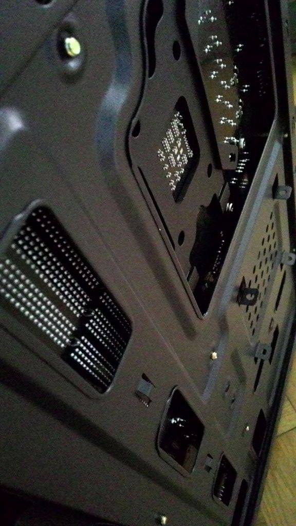

Jak to poznám, jinak bylo by fajn zmínit, že jsme PC sestavili a na disku není nic, nemůže to být ov…
Anonymous3 30.07.2016 11:21
Anonymous3
Tak ovladači to rozhodně není.

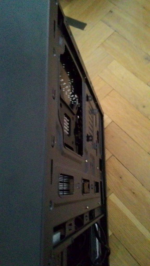

Wikan 30.07.2016 11:23
Nejspíše to tam je, mezi skříní a základovkou je mezera tak půl centimetru
Anonymous3 30.07.2016 11:36
Anonymous3
Zde jsou fotografie, dle mého tam jsou - mezera mezi case a mb
Anonymous3 30.07.2016 11:43
Anonymous3
Tak z těch snímků bych nedokázal s jistotou říct, že tam ty sloupky jsou.
Wikan 30.07.2016 12:00
Podle mého hmatu tam jsou, je tam dost velká rezerva
Anonymous3 30.07.2016 13:24
Anonymous3

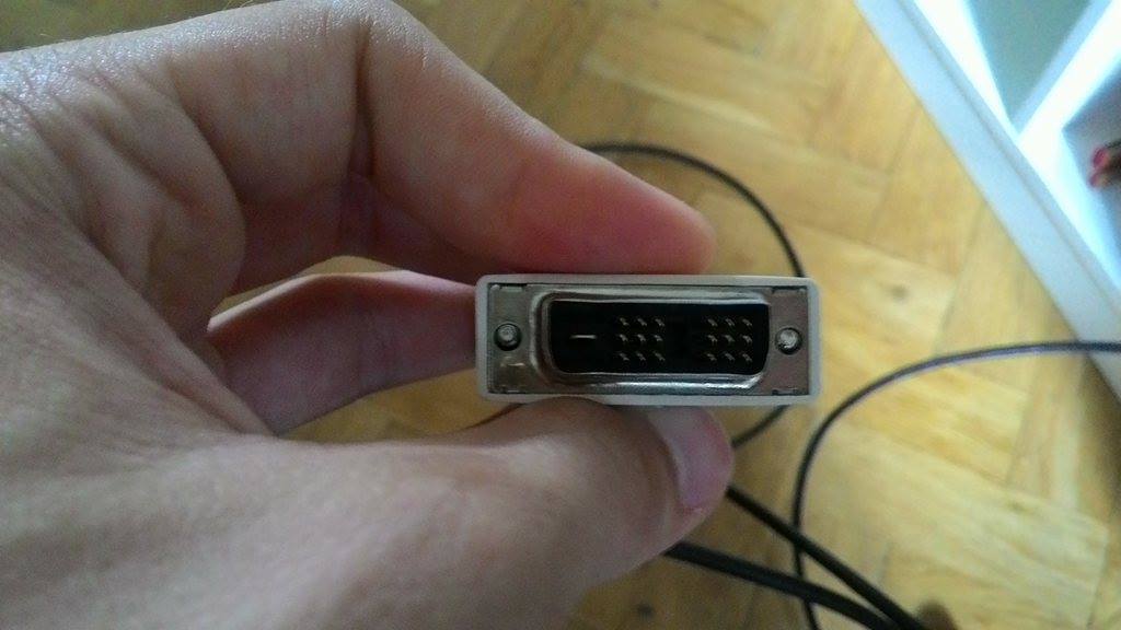

Přecvakl jsi na monitoru, že se má připojit přes HDMI? Funguje, když ho připojíš přes VGA/DVI?
Eessencia 30.07.2016 11:35
Eessencia
VGA není na GPU Ano, přepl jsem (je to částečně automatické - přeblikává to mezi porty a píše no si…

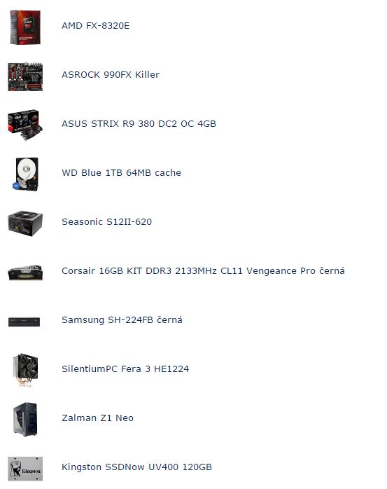

Má deska BIOS v. P1.10 nebo vyšší? (Pro podporu CPU).
Eessencia 30.07.2016 11:43
Eessencia
To netuším, ale vlastním tuto MB https://www.czc.cz/asrock-fatal1ty-990fx-killer-am d-990fx/144239/p…
Anonymous3 30.07.2016 11:55
Anonymous3
Pročti si manuál, jestli deska umožňuje update biosu i bez CPU (jako to umí třeba ASUS). V opačném p…
Eessencia 30.07.2016 11:57
Eessencia
Moc nerozumím co mám hledat, každopádně deska by s tím fungovat měla, není možnost náhodou hdd připo…

Manuál taky nic neví o tom, s jakou verzí BIOSu jsi to koupil. Pokud jsi to koupil se starší, která…
Wikan 30.07.2016 12:13
A kdo to ví, nebo kde tedy zjistím verzi biosu?
Anonymous3 30.07.2016 12:15
Anonymous3
Nezjistíš, dokud to nespustíš.
Wikan 30.07.2016 12:16
Jestli čtu správně, tak to deska neumí. Za předpokladu, že deska opravdu nemá BIOS, který podporuje…

Zanes tu desku zpátky do obchodu, kde jsi ji kupoval a máš dvě možnosti. 1# Požádej je o update BIOS…
Eessencia 30.07.2016 12:22
Eessencia
Dobře, děkuji moc za radu, takto učiním. Mohu se zeptat jaká je Vaše praxe jentak mimochodem? Vaše r…

Myslel DVI s VGA redukcí. Prostě analog.
Bounty 30.07.2016 11:44
Bounty
Asi ano, s kabelem jsem se setkal poprvé včera, doteď jsem používal VGA
Anonymous3
V opačném případě budeš muset zkusit procesor, který deska podporuje ve všech verzích, tvůj FX-8320E deska podporuje až od BIOSu v. P1.10
1# Požádej je o update BIOSU (některé obchody to nabízí, jiné ne).
2# V rámci 14 denní lhůty desku bez udání důvodu vrať a kup si ASUS M5A99X EVO R2.0, tato deska umí updatovat BIOS i bez procesoru.
Samozřejmě ale stále beru v potaz to, že deska pravděpodobně FX-8320E nepodporuje, neboť nemá updatovaný BIOS, pokud má a je problém jinde, nepomůže ti to. Osobně si ale myslím, že problém je u tebe právě v tomto.
Edit -> Rovnou bych vrátil i ten procesor a koupil si Fx-8300, která je "lepší", levnější, má vyšší boost takty a stejné 95W TDP. To už je ale jen maličkost, dělat to nemusíš.
Praxe? Pár let už tu jsem, ale poslední dobou se vyjadřuji jen k některým threadům. Pár stovek návrhů sestav, pár desítek vlastnoručně složených, především pro přátele a přátele přátel. Jinak znalosti čistě samoučné, v reálném životě jsem vyučený "dělač pokrmů" :D
Najde se tu ještě několik skvělých rádců :) Pouze nemají potřebu opakovat již jednou napsané :P
Budu pak rád za odpověď, zda se problém úspěšně vyřešil.
