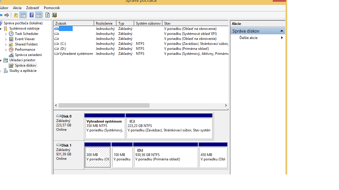

Zapoj všechno a dej někam obrázek ze správy disků.
troska vyssie mas link a vtedy bolo vsetko zapnute
Myslíš ten obrázek, co máš uložený na disku? Tam se dostat neumím.
tak ako sem mam dat ten obrazok?
Sem ho jako neregistrovaný nevložíš. Jak ho dáš jinam je napsáno na stránce, která na tebe vyskočila před položením dotazu.
no uz som registrovany a tu je obrazok:
Mas ta tie disky oba, teraz nefunguje co?
SSd a HDD funguje, ale DVD nie
Ten obrázek je oříznutý, není to něco podobného, jako třeba tady?
http://www.tenforums.com/drivers-hardware/24583-dv d-cd-rom-not-device-manager.html
ano take nieco, len mne ukazuje disk C a disk D, alebo disk C a DVD mechaniku
