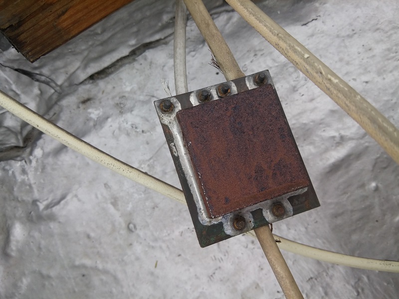

obracím se na vás s dotazem. V poslední době u prarodičů začal vypadávat signál TV. Při pátrání jsem dospěl až ke zrezlé krabičce, ve které je zřejmě špatný dotyk, takže signál chvíli propouští a chvíli ne. Bohužel se mi nepodařilo dopátrat, zda se jedná pouze o rozbočovač s průchodem proudu, nebo to má ještě nějakou další funkci. Vzhledem k tomu, že není čitelné žádné jiné typové označení, můžu jen hádat. Nevěděl by někdo z vás podle tvaru, konektorů atd.? Případně v souvislosti s dalšími komponentami, které jsem nafotil?

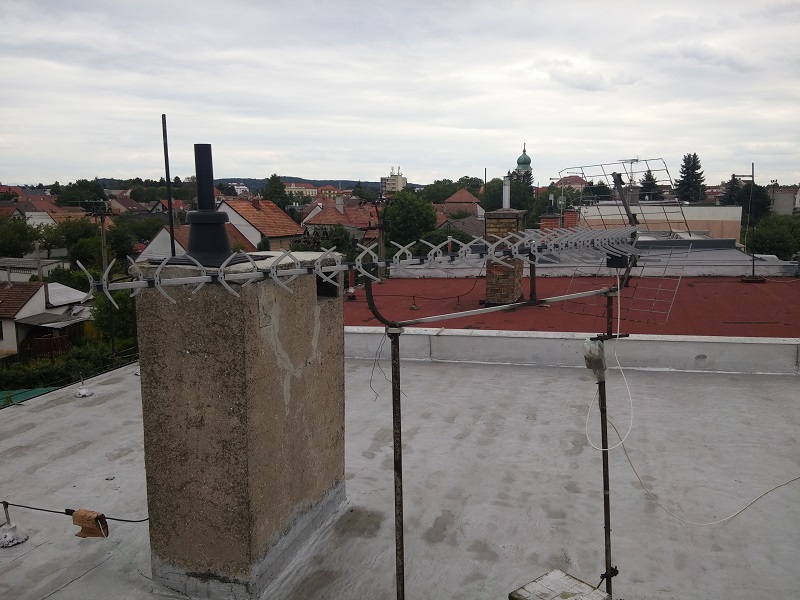

Díky za radu. A ještě připojím jiný dotaz, má podle vás význam měnit anténu? Příjem signálu byl dosud velmi dobrý, ale nevím, zda je tato přímo určena i pro digitál. Lokalita je Holice v Čechách a příjem z Černé hory a Chlumu u Hradce byl dle STB na vysoké úrovni.
No tak podle fotografíí je to zralé na rekonstrukci. Jen tam není jisté pro kolik lidí ta anténa slouží. Ale to při inovaci zařízení je jedno. Je to silně zkorodované. Koaxy takhle vystárnuté už mají tendeci k lámání se.

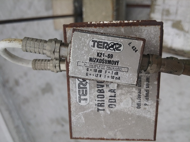

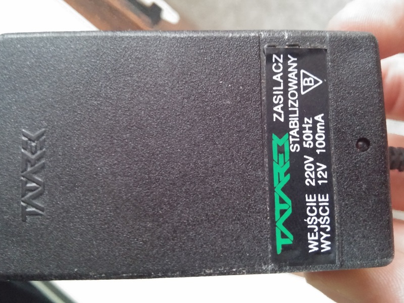

Ta predna krabicka je zosilovac, ta potrebuje napajanie 12V. Od nej smerom k antenam nepotrebujes ziaden prechod prudu, ak to su pasivne anteny. Ta krabicka vzadu bude zrejme zlucovac, ked mas 2 anteny. Typicky to byvavalo pasmovo rozdelene t.j. antena pre nizke frekvencie jeden vstup a pre vysoke (UHF) druhy vstup.

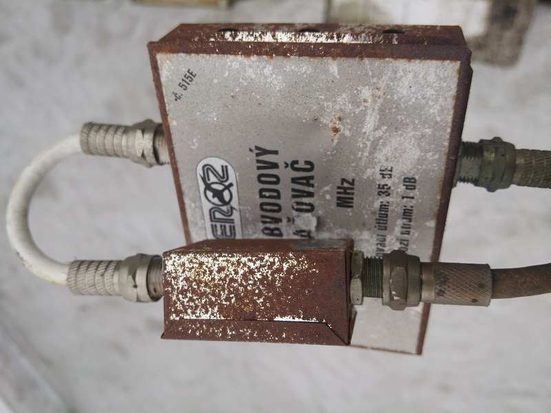

Je tam jenom jedna anténa. Od té jde kabel do toho tříobvodového odlaďovače, potom do zesilovače a pak na tu destičku, z té jdou 2 kabely do příjímačů. Set top box a TV.

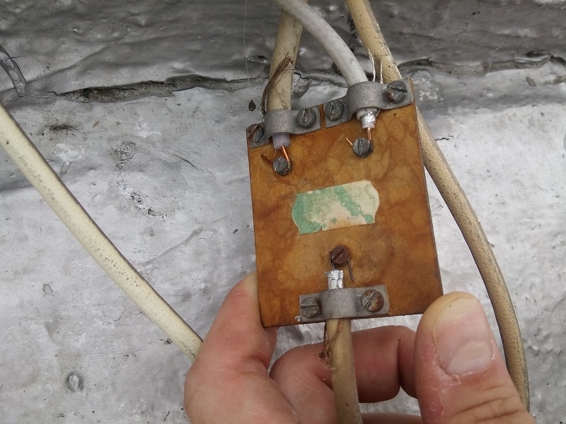

Ten odladovac neviem co je (tipujem nejaky frekv. filter), zosik sa da kupit novy ak by bol problem v nom, a dosticka je potom normalny rozbocovac, to sa da kupit tiez nove. Priechodzi vystup na nom musis zapojit na ten koax na ktorom je to trafo.
Ok. Já si právě nebyl jistý, zda ta destička nemá ještě jinou funkci.
Ak to rozdvojuje signal a je to za zosilovacom (z pohladu od anteny), tak nema, inu funkciu pri takejto konfiguracii si neviem predstavit.
