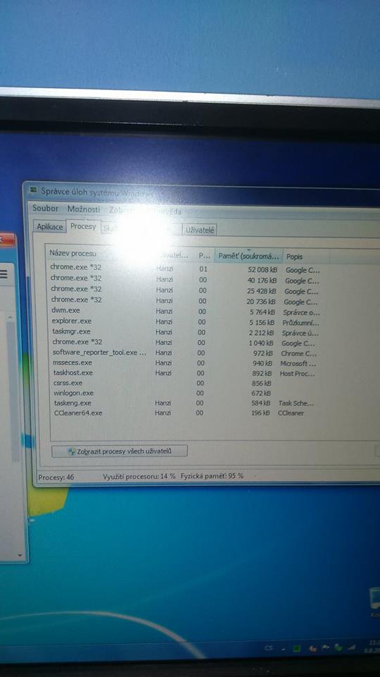

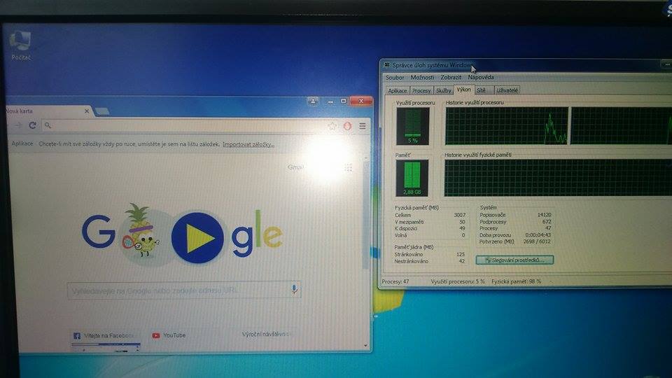

Před nedávnem jsem si přeinstalovával herní pc na os win 7. Na pc stačí spustit internetový prohlížeč a hned se ramky vyšplhají na maximum a to i procesor(60-80%). Absolutně si s tím nevím rady co si počít. PC v klidu rozjel př: battlefield bad company 2. Teď když hru nainstaluji a spustím seká se. Prosím o pomoc, jak by šel problém vyřešit. Přidávám jsem i pc sestavu. Děkuji všem! :)
PS: přidávám i foto, kde po zapnutí pc spustím prohlížeč a problém.

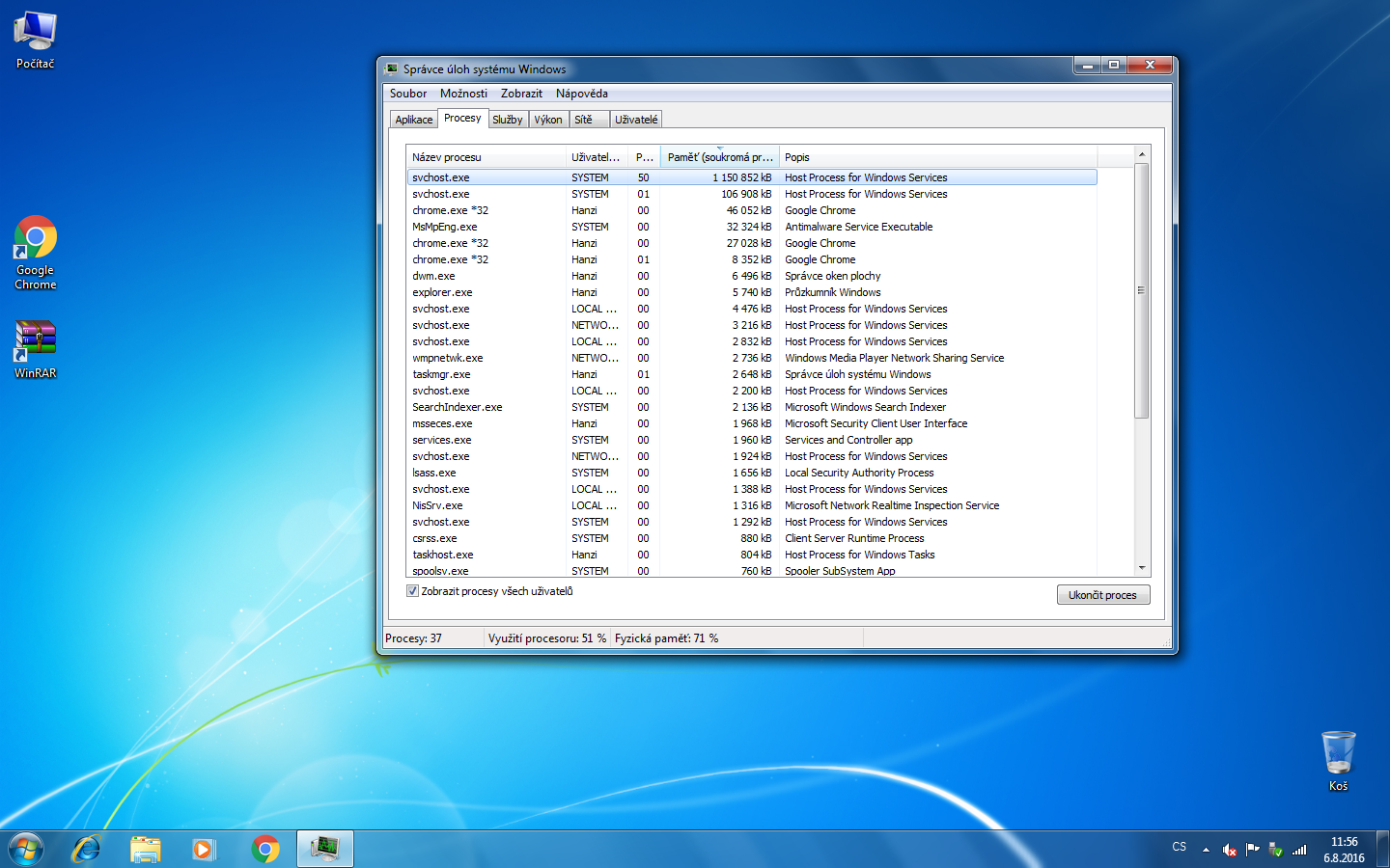

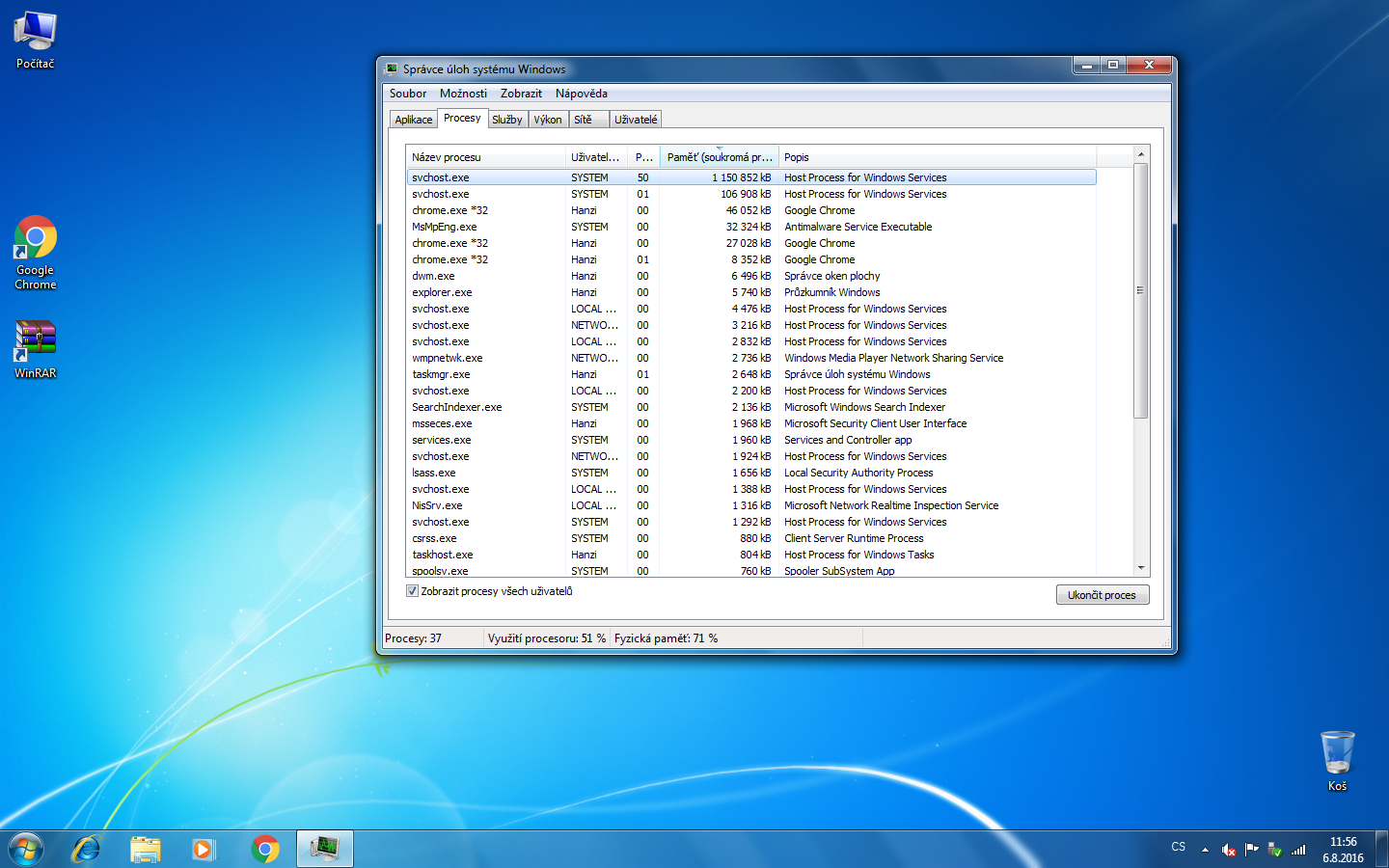

Tady mám ty vytížené spuštěné procesy.
Hanzi 06.08.2016 12:05
Hanzi
Obsazení RAM i vytížení CPU vidíš ve správci úloh, dají se zaobrazit procesy všech uživatelů, seřadi…

Hanzi 06.08.2016 12:04
Hanzi
Asi to stahuje updaty. Co pod tím procesem svchost běží uvidíš přehledně třeba v Process Exploreru.

Ale to co pises teraz nezodpoveda tomu co si pisal v dotaze - "staci spustit internetovy prohlizec a…

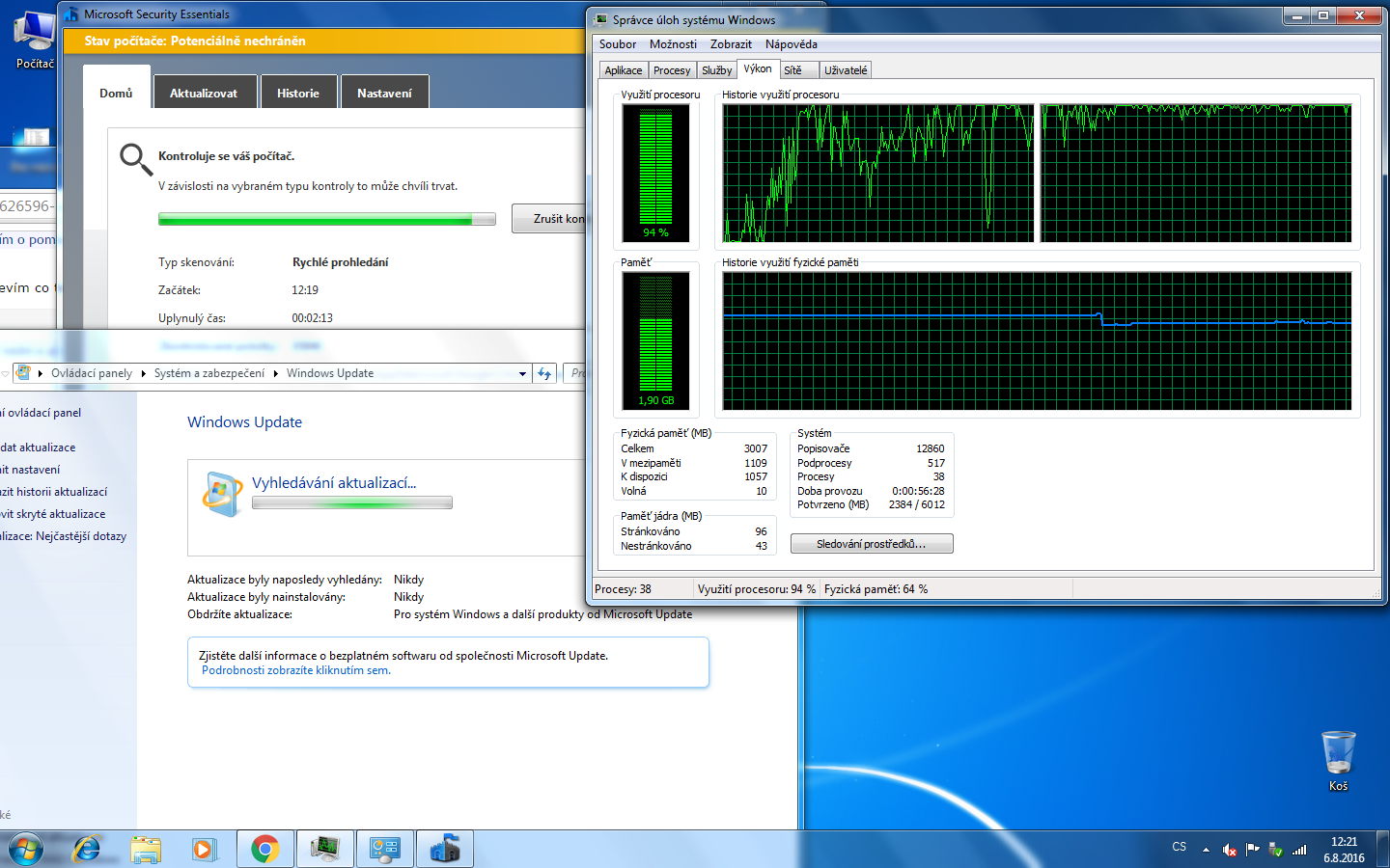

MM.. 06.08.2016 12:08
Nejspíše to bude těmi updaty těžko říct. Teď mi to vyhledává aktualizace. Každopádně pokud pc nechám…

Před nedávnem jsem si přeinstalovával herní pc na os win 7 vec je jasne, windows update. vydrz este…

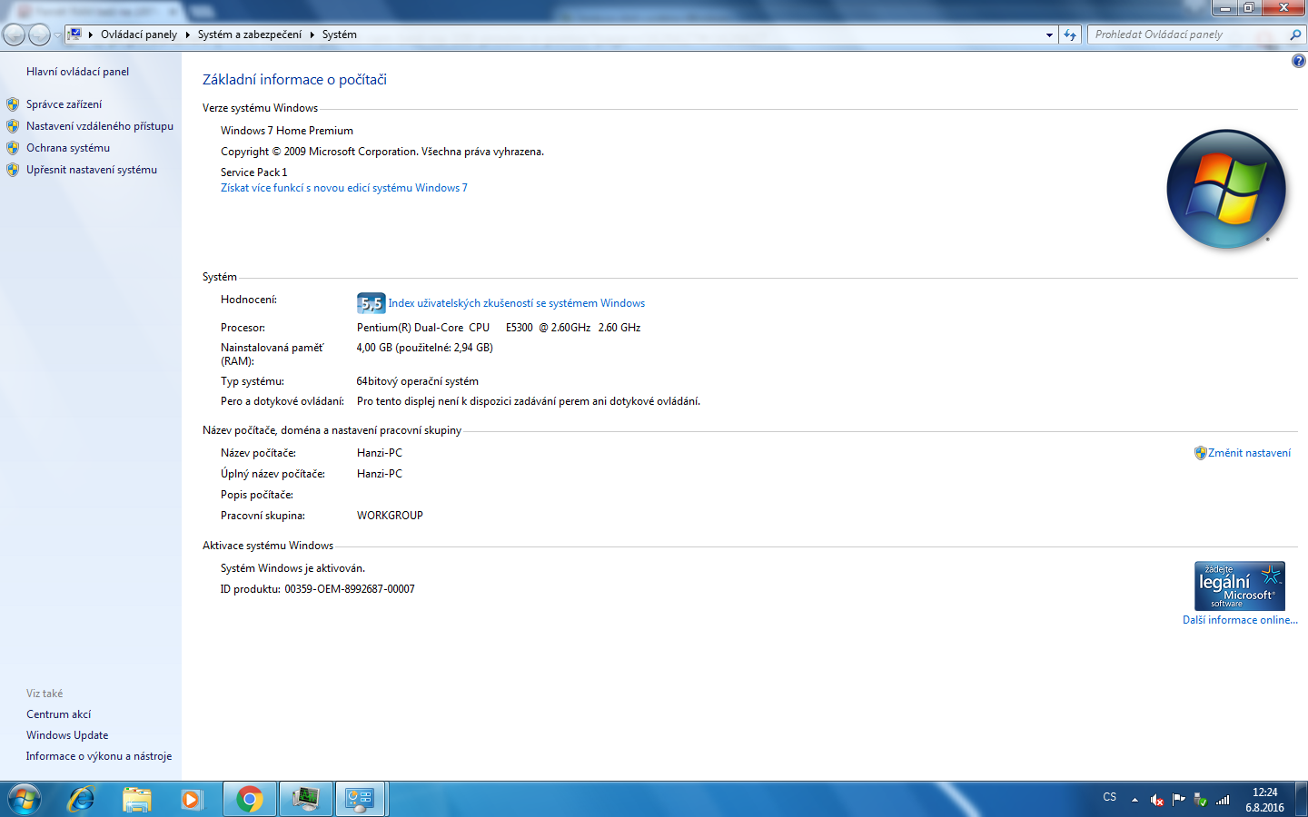

Malý postreh, pamäť máš 3 giga, nie 4 giga ako si uviedol.
čitateľ 06.08.2016 12:22
čitateľ
4 GB..

Použitelné 2,94.
Wikan 06.08.2016 12:25
Použiteľné 3, kde sa ti stratil ten jeden?

mám 64- bitový, ale do biosu jsem nehrabal . Umím tam maximálně boot. nic jiného. Ted jsem kdesi čet…

Ale to co pises teraz nezodpoveda tomu co si pisal v dotaze - "staci spustit internetovy prohlizec a potom sa ramky vysplhaji" - tak ked to bez spustania prohlizece nesplha, tak to je potom urcite vir. Lebo updaty sa spustia sami asi 2minuty po restarte, a prohlizec na to nema vplyv.

P.S. a pouzitelne 3GB mas preto lebo asi mas 32bitovy Windows a adresny priestor 3-4GB je potrebny pre PCI(e)/chipset zariadenia, to je tak spravne. Alebo ak mas 64bit Win tak mas blbo nastaveny BIOS.
mám 64- bitový, ale do biosu jsem nehrabal . Umím tam maximálně boot. nic jiného. Ted jsem kdesi četl že stačí napsat do vyhledávače msconfig v dialogovém okně přepnout na spuštění počítače ,kliknout na os, a dát upřesnit možnosti, tam zaškrtnout políčko maximální paměti . Tož já nevím zmatený už z toho všeho su.
Defaultne je vo Windows vsetko nastavene spravne, nic sa nema stelovat. Skontrolovat si to tam mozes ze to NENI zaskrtnute.
Ked su tie Win naozaj 64bitove (skontroluj si to v ovl.panely - system, tam to musi byt napisane hned na prvej karte ze 64bitovy Windows a tam mas aj napisane kolko je pouzitelna RAM), tak mas asi v BIOSe vypnuty remap, alebo nemas 4GB RAM (moze byt aj RAM vadna apod).
