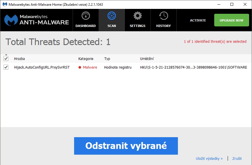

Nainstaloval jsem ten program. spustil sken a odstranil malware a vlastně všechny nežádoucí věci, co…

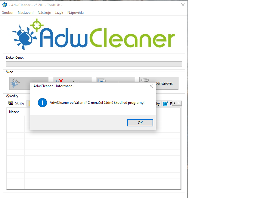

málokterý adware je v pc osamocen. projeď to adwcleanerem, ty mrchy s oblibou mění konfiguraci prohl…

Stačilo snad oskenovat počítač AdwCleanerem a MBAM, potom je tam ještě návod, jak pokračovat v jedno…

profil na mozille jsem neměl. zkontroloval jsem danými programy. u mbam to našlo jen toto a to jsem…

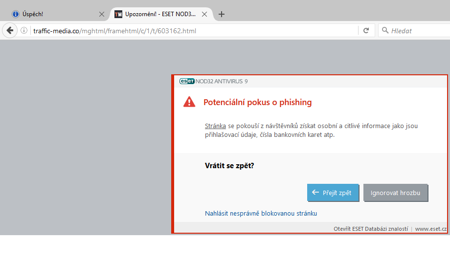

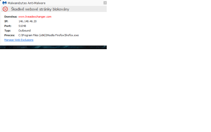

třeba zrovna na poradně chci kliknout na nějaké téma a ono se mi to samo vyrolluje níž, takže nekliknu na žádné téma ale mezi dvě témata a potom místo poradny mi vyskočí nějaká reklama. naštěstí mi to zarazí antivirák že je to škodlivé. co jsem skenoval, tak byly tam reklamy typu bet365, trafficmediaco atd. Nebo když zapnu prohlížeč znovu, tak se mi nespustí google jak mám nastavené ale blokne mi to antivirák. nebo když chci najít něco na googlu, tak je tam nad tím polem, kde se vyhledává další pole. píšu do toho hlavního od googlu a přehodí mě to na to reklamní a pak nevědomky odkliknu entrem a hodí mi to zase že antivirák bloknul hrozbu.
