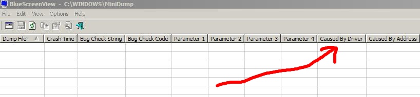

Zkus si přečíst, co ti Smrt říká, nedívej se jenom na barvu. Třeba BlueScreenView, sloupec caused by driver.

Všude je ten ntkrnlpa.exe a za ním je to furt jinak,jednou " ntkrnlpa.exe+95eb7" pak "ntkrnlpa.exe+9d0e3" atd.

Eh,nějak mi ten program nejde otevřit.
To půjde ztuha. Máš vytvořit něco, z čeho potom nabootuješ. Na té stránce je i návod.
Pytal som sa aj na dalsie veci co tam su, tie stlpce tam nie su zo srandy. Typ BSOD je jaky?
V tomhle se nějak nevyznam a nevidím tam nějaky sloupeček s nazvem typ BSOD.
Mužete byt přesnější,prosím?
Tady
Jezisi no asi ktory. Bug check string. Kolko tam este vidis okrem toho typov?
na tom je tazke co? Asi nic ine nedas, tak urob to.
