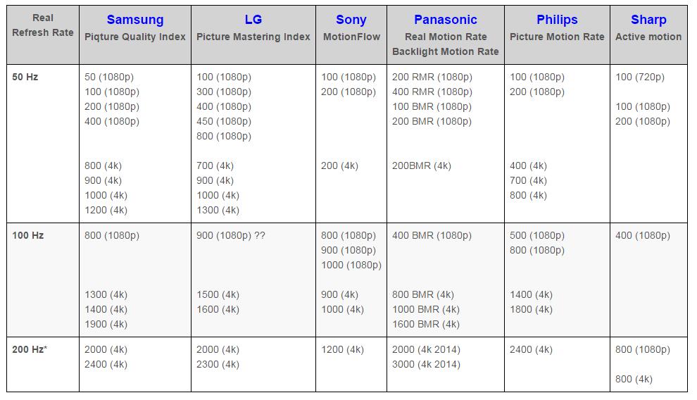

Neni 100Hz jenom 50Hz, což odpovídá taky ceně tý Tv....[2yCqBT4Hx.jpg]

Nemohu si stále pomoci. Když koukám na videa na youtube, kde ukazujou ten MotionFlow XR 200, ten obr…

Preco slavne 200Hz motion debility nefunguju si ries s vyrobcom, ono to ale je len marketingova hovadina, ked tam je 50Hz panel, tak tam neni nikde 200Hz ani nahodou, len na napise na krabici.
