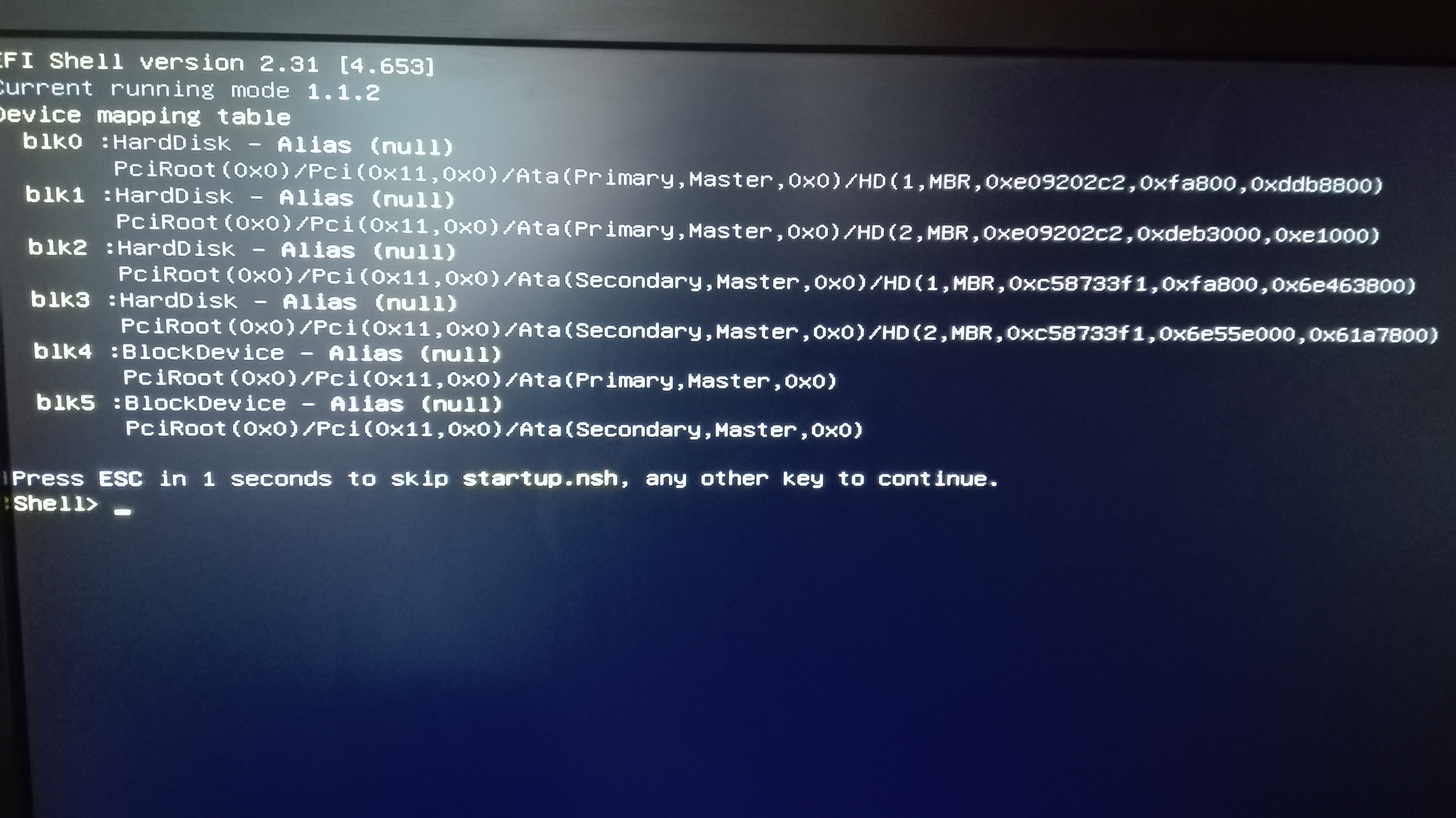

Tohle to píše v uefi
Napiš exit a potvrď. Tohle se ti spouští po startu samo?
Už ne jen kdZ v BIOSu dám uefi sheel.. prostě začnu instalovat a někdy to dojde az do výběru jazyků ale jinak ne, jinak při načítání Windows modrá smrt.
A proč dáváš v biosu uefi shell? Co ta instalace win z té flashky? Spustíš ji? Doběhne instalace do konce? Píše to nějakou chybu? Zatím od tebe nevíme nic podstatného.

Už to ani nic nepíše za chybu... prostě jen modrá smrt.. oběví se jen na vteřinu a restart.. ptam se jestli to nemůže být zakladovkou zda není rozbita?? Protože kamarádovi to taky nefungovalo ukazovalo mu to ten obrázek co jsem poslal ale bez těch komponentu co tam jsou prostě jen šitě tu shell chybu.. jinak ja se v tom biosu nevyznam právě nevim co zaškrtnout a co ne..

Ked sa ti objavi uefi shell, tak nebootujes z flash, t.j. nastavil si blbo boot order alebo blbo vytvoril tu flash. Uefi shell nepotrebujes, mozes si vypnut aj uefi boot a secure boot v biose, a mozno potom nabehne aj ten povodny windows normalne (zavisi od toho jak si to mal nainstalene predtym ci v uefi mode alebo v legacy mode). Samo sa ti to nenastavi, musis to v tom BIOSe nastavit ty.
