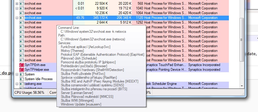

Nemáš vypínat svchost, ale podívat se, co pod ním běží. Možná Windows update, řešilo se to tady asi stokrát. Víc napoví třeba Process Explorer.

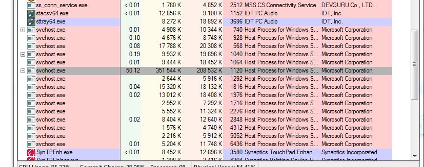

V monitoru jich je nejak moc
Pořád platí ten Process Explorer. Najedeš na ten svchost myší a vidíš, co pod ním běží. Jestli to je Windows update, necháš to jet přes noc nebo zakážeš.
nejak nepoznam co pod tim jede
Však ti přímo napsal, jestli tam jede "Windows Update" tak to máš nechat běžet přes noc a ono se to potom uklidní.
Na tom obrázku dokonce jako poslední běžící službu vidíš onen "Windows Update".

uz jsem si vsiml ze je to update , aktualizace mam furt zakazany, takze se mi nevyhledavaj. Uz tolikrat jsem nechal pc zapnute pres noc a furt to tam je
Tak se podívej do služeb, zastav ji a zakaž spuštění.
tak ve sluzbach win update zakazan a cpu je ted v normalu diky
