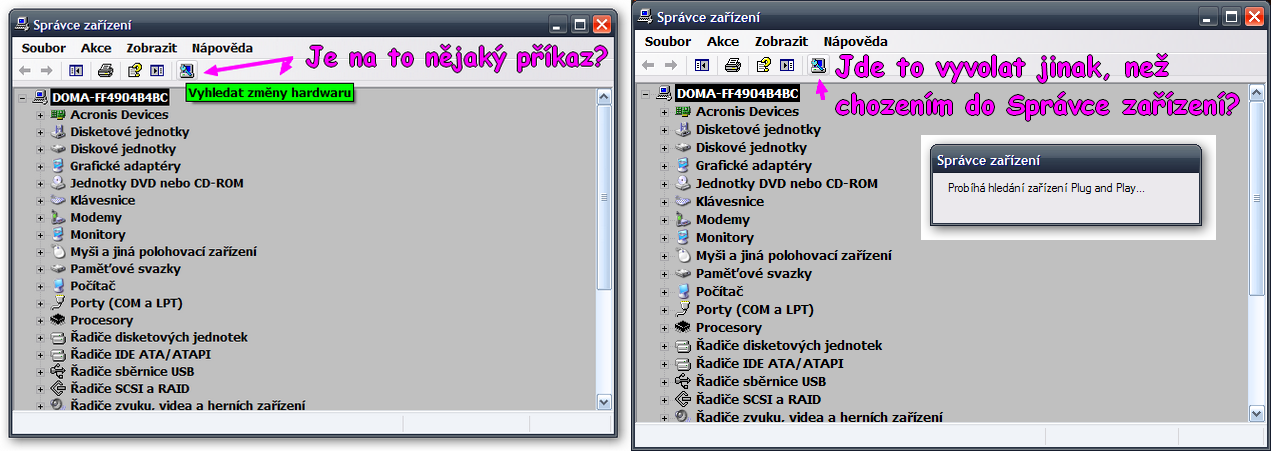

Zdravím,
mám dotaz. Mám XP HOME legal 32bit. Jak vyřešit ten problém? Přikládám Vám obrázek. Nechci
furt otvírat SPRÁVCE ZAŘÍZENÍ, klikat na ikonku s obrazovkou a lupou či vyhledat ZMĚNU
HARDWARU. Musím toto dělat pořád, pokud to dané zařízení tam není po startu kompu, aby
se to zařízení rozpoznalo. Systém XP nerozpozná toto zařízení za běhu kompu - hot swap a
tak se musí provést kliknutí - provést ZMĚNU HARDWARE ve SPRÁVCi ZAŘÍZENÍ a pak se
toto zařízení tam objeví. Po startu kompu se dané zařízení objeví. Běží-li komp a dané zařízení
tam dám, tak to nefunguje. Musím provést tvrdý restart. Soft restart na to nemá vliv. Chci
kliknout myší jen jednou a úkol se provede. SPRÁVCE ZAŘÍZENÍ není na jeden klik. Člověk se
pořád učí a bude až do smrti. Předělal jsem si komp v roce 2010 a takhle to mám dodnes. Není
to novinka a ani křáp. Děkuji Vám za poskytnuté rady.
Zkus inspiraci odsud: https://social.technet.microsoft.com/Forums/window s/en-US/bb22a01f-7ff5-4102-af05-596be1475ce4/devco n-download?forum=itproxpsp Pak použít příkaz devcon rescan (to celé v .bat nebo .cmd souboru).
Viz. http://serverfault.com/questions/547130/scan-for-h ardware-changes-in-windows-using-command-line
A https://msdn.microsoft.com/cs-cz/library/windows/h ardware/ff544707(v=vs.85).aspx
PS: Nezkoušel jsem to.

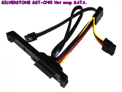

Zdravím,
nejde o nic tajného. Jde o e-SATA pevný disk.
