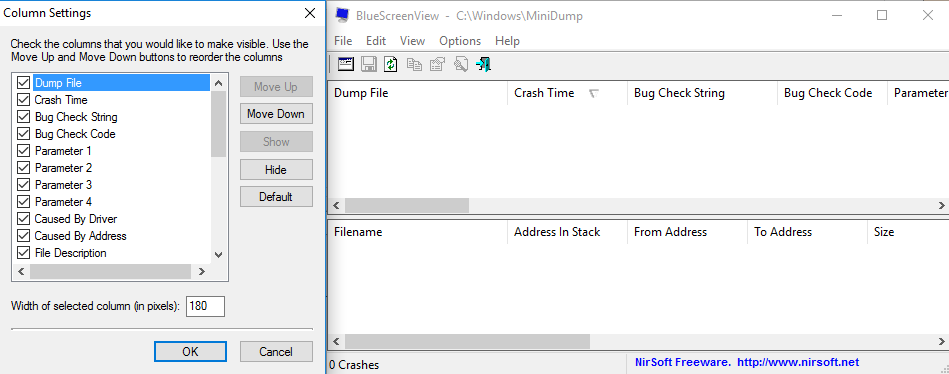

nirsoft bsod viewer -> sloupec "caused by driver"
lední brtník 20.08.2016 20:06
Caused by driver je zaškrtnuté, vše je prázdné (0 crashes)..? edit: resp. vše je zaškrtnuto edit2: d…

když se nevytvoří log a spadne to bez něj, vypadá to na chybu hw.

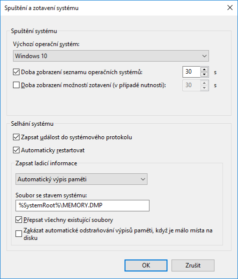

dáš do toho pc jiný disk, na něj nainstaluješ jiný systém (w7), ovladače ve správném pořadí - a bude…
lední brtník 20.08.2016 22:28
Ten problém se vyskytuje jen při nějakých situacích. Probuzení počítače ze spánku, pokud zůstal otev…

Teď to po pádu už BlueScreenView vidí. Nevím, proč to předtím neviděl. ============================…
