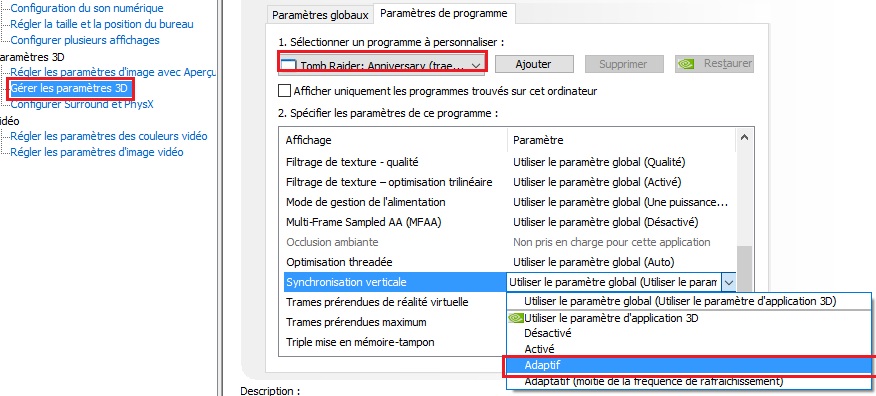

Tak nainštaloval som a teraz ryse of tomb raide mi ide na smiešnych 20fps ;/ mam aj aktuálne ovládač…

Nenastavoval si nejaké adaptivni rozliseni v Geforce experience ? [ Jestli mas Windows 10 s ANNIVER…
[ Jestli mas Windows 10 s ANNIVERSARY UPDATE tak nainstaluj tento ovladac : NVIDIA ANIVERSARY ], neinstaluj <GPU> ovladace pro Windows 10
• V Panelu NVIDA => Parametry => 3D [zde si najdi TombRider] Nastav V-Sync na Adaptivni, ve urcité hre, dej V-Sync na [OFF]
• Kdyz uz jsi v tom nastaveni tak pozmen :
1) Prvni polozku zobrazeni  : Jeden Monitor
2) Rezim spotreby energie: Maximálni vykon
3) Maximáln pocet  renderovaných: Nejnissi hodnota
4) Optimalizace vlaken: ON /Zapnuto
5) Multy-Frame : OFF/Vypnuto
[TiP] ~ Ujisti se, ze NEMAS zaplou funkci <DSR> a nemas NATIVNE spustenou hru na rozliseni 2/4K, PhysX zkus jak na CPU tak na GPU
* PANEL NVIDIA : V-Sync Adaptive
[img=/file/view/26715-vadaptive-jpg]http://pc.poradna.net/file/view/26715-vadaptive-jp g[/img]
