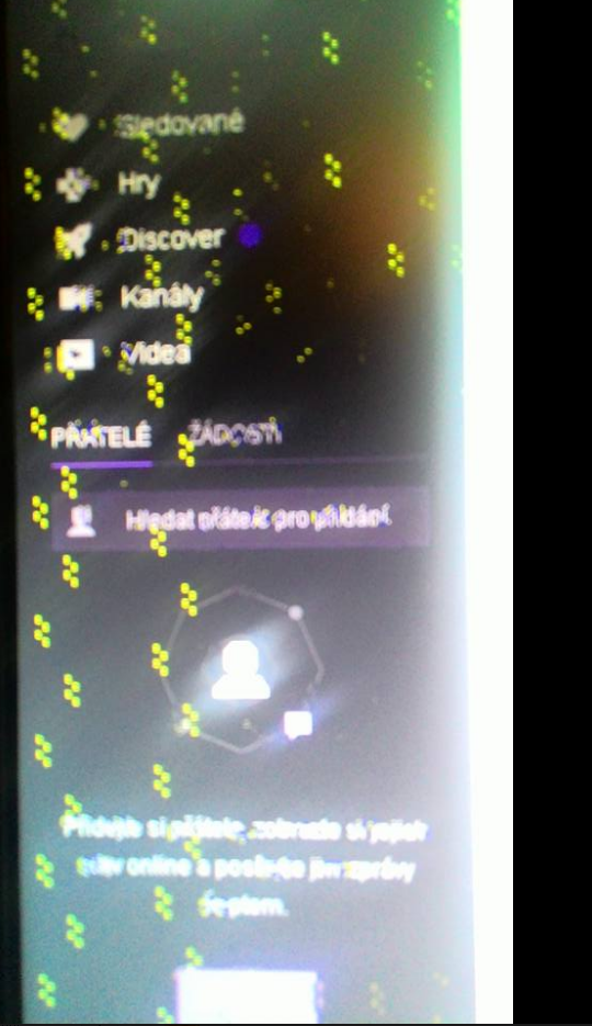

Ahoj, problém který mám začal cca před měsícem, vždy náhodně se mi zasekne celý PC, ale tak že všude po obrazovce mam žluté kostičky (příloha)
Někdy po chvíli obrazovka zčerná a PC najednou jede v pohodě, ale někdy se pc restartne, poslední dobou se to děje dost často, dá se s tímto něco udělat ?

Tak bud je problem vo Windows v ovladacoch, alebo je vadna grafika alebo RAM alebo zdroj alebo nieco v HW.
Ak to tam ma obnovu na vyrobny stav, tak to obnov a skus tam neupdatovat ovladace, ak to neni Win10. Predtym si odzalohuj data.
Aha windows10, tak skus ho nainstalit nacisto a len spravne ovladace k doske a grafike. Alebo to reklamuj a kup si nieco normalne.
Něco se přehřívá nebo zlobí zdroj (nestabilní, nestíhá...)
Mam tam W8 , zkoušel jsem znovu nainstalovat ovladače grafiky, stále stejný problém.
Jinak stává se to ikdyž jsem na ploše
Ono to nemusi byt ovladacmi grafiky, este existuje X inych ovladacov pre ine veci.
Skus tie Win obnovit z recovery, a neupdatuj nic, a skus to pouzivat. Ak to furt robi aj potom tak je to HW zavada.
